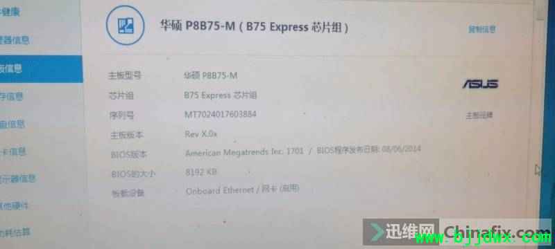

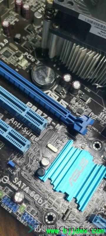

ASUS b75-m主板测量有3.3v待机电压,短接开关针触发不通电,测io有低电压信号传到桥,桥没s4#输出,证明桥没有工作。用万用表测32k晶振,电源风扇有反应转一下,换晶振搞好
