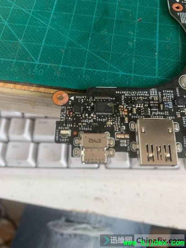

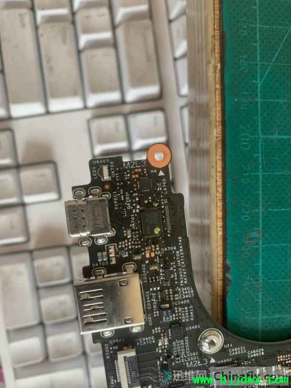

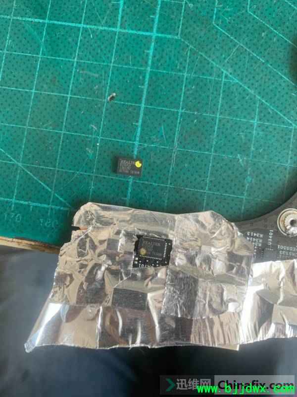

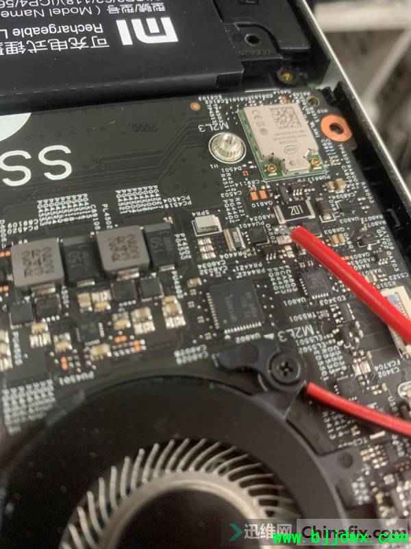

笔记本,故障开机没反应,板号17805-1,拆机检查发现TYPE-C不升压 ,没有20V输入给主板,论坛里看了各位的维修经,尝试给主板直接供20V,测试能够正常开机,那么故障就锁定在TYPE-C接口附近了,某宝订了RTS5450,卖家说这个TYPE-C插座也是易损件,几块钱就顺手买了一个,到货换了芯片故障依旧,拆掉TPD8S300飞线CC1 CC2情况也一样,最后换了TYPE-C插座好了...... 好家伙这插座外观看着一切正常,实际里面已经坏了,白花了几十块买芯片。 110619avh79v3m37g7ar79.jpg.thumb.jpg
