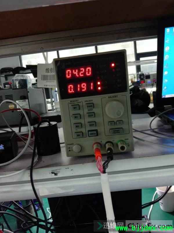

【故障现象】按开机键无反应,插USB电流检测仪,输出定在0.1A
维修过程】
电流现象是正常跳变到290ma,最后定在191ma

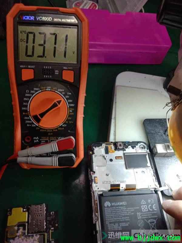

2,测量电池两端,发现没有电压
3,用可调电源直接给电池充电,发现能够正常充进去,给它充到3.7V能够勉强开机为止
分析:主板开机没问题,电池没问题,但是电池为什么会亏电?再次插USB电流检测仪,还是没有充电电流。显然,主板充电电路有问题!它导致电池无法充电,最后亏电引起不开机。所以,这个机器的故障最后锁定在充电电路!
