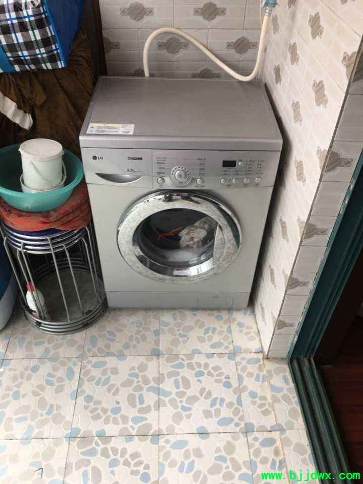

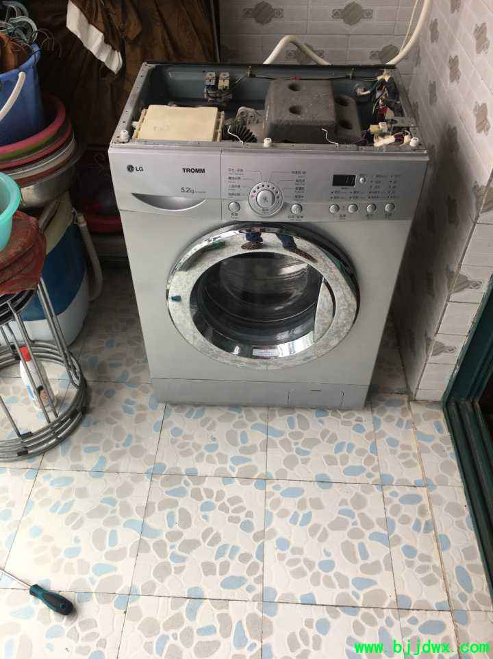

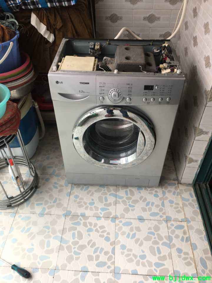

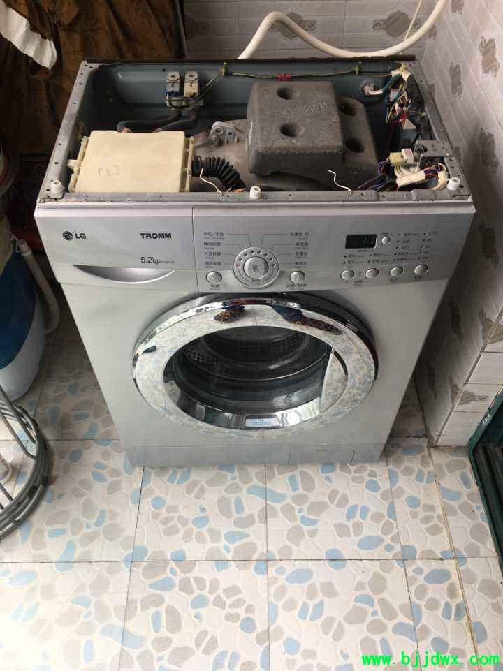

脱水不上高速时间不退
服务过程:

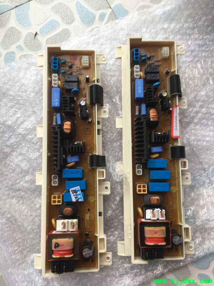

此故障是lg滚筒洗衣机通病,以前修过n次了。都是电脑版的故障,以前修过板都是电脑板上的一颗大可控硅有问题导致此类故障(具体型号我忘了,好久没有修此类电脑板了,大多以换板而告终,此机也不例外)。

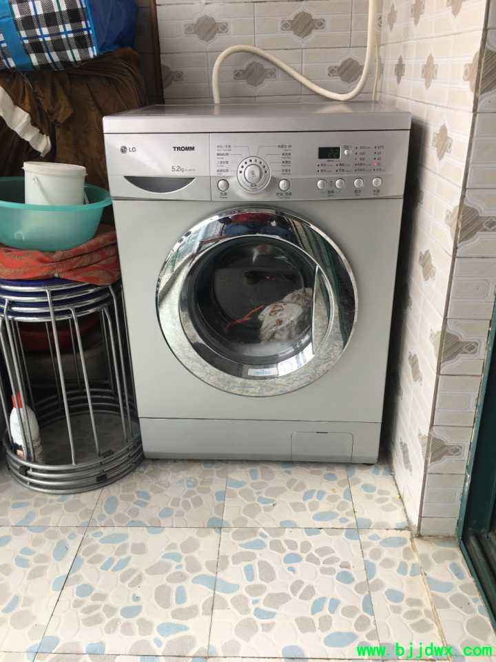

顾客也是比较矫情的一类,以前给他修过东西。所以直接报换板,报价600元,最终还价550答应维修,拆板回店里购买同型号电脑板,三天后相约收到了。打电话给客户相约上门安装,分分钟上门安装好单独测试脱水一切正常。反回上面说的顾客矫情,不放心非要写个全过程。设置快洗30分钟,泡好茶,让我阳台坐等30分钟,确诊无误才付款,至此完美修复此台机器。
