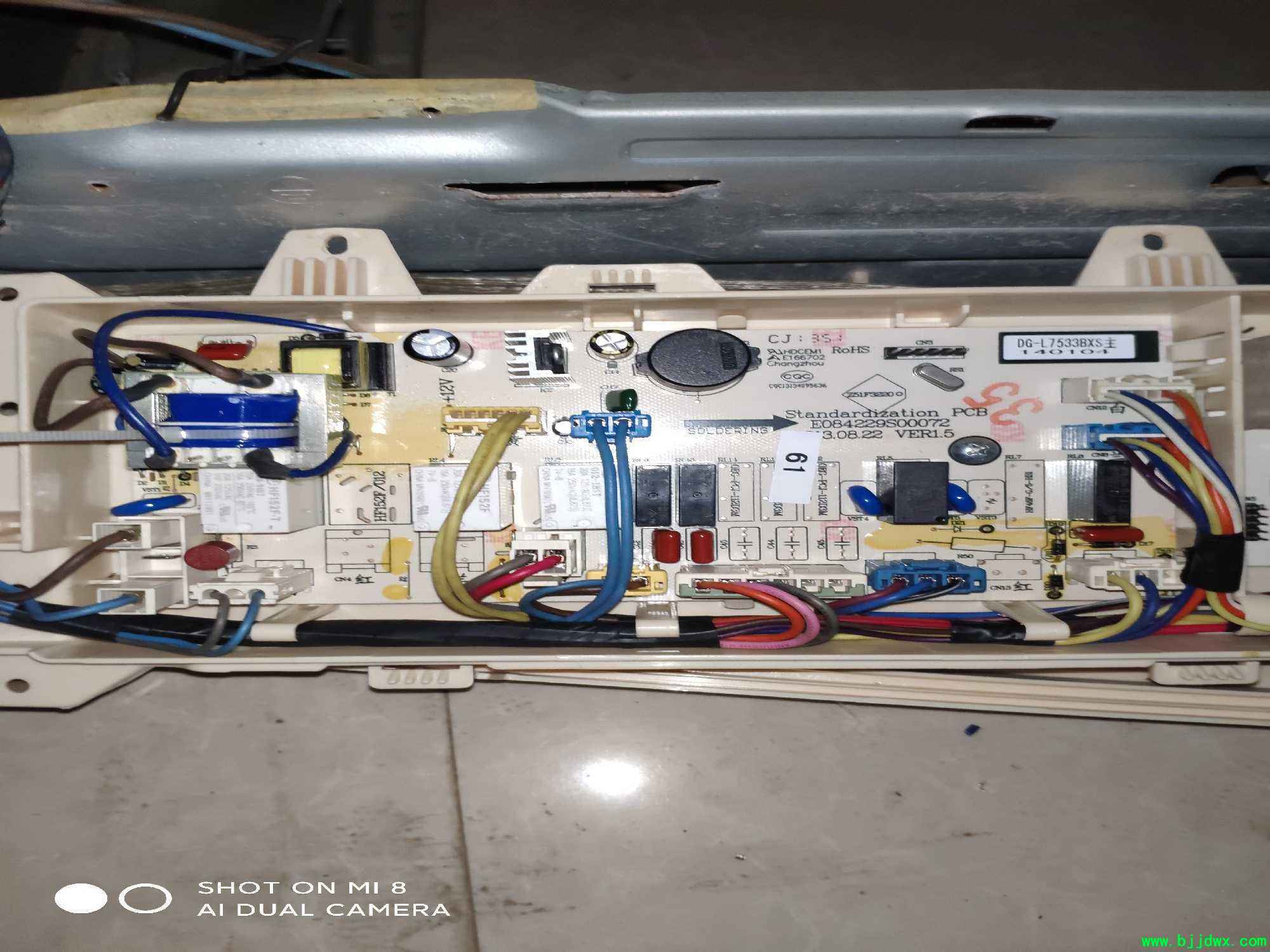

几天前一用户电话报修,她家三洋帝度 直驱变频洗衣机工作过程中突然三无,上门检查发现电源板无12伏,5伏输出,目测电源管理芯片OB2112AP炸裂,检查12伏整流贴片二极管击穿,5w 22欧保险电阻开路,因为上门维修,没带到OB2112AP芯片,问了当地配件店,也没货,淘宝发货,疫情严重期,要等上五六天,用户接受不了!手头刚好有压力锅电源板上用的 10.5伏 150ma变压器,DB207S 整流桥堆,5A带插脚保险丝,上门维修时间就是金钱嘛,我也省得再次跑腿了,直接用以上配件改,拆了烧坏的芯片,保险电阻,二极管,装上变压器,初级接220伏供电,次级10.5伏接到DB207S标注交流端,DB207S正负极分别接12伏滤波电容 标注25伏 1000UF电容正负极,换上5A保险丝,上电试机12伏 5伏输出正常,至此洗衣机修复成功!改好以上电源,多加接了6根线 ,费了点时间,总比叫用户等上5-6天强多了 ;修过几台同型号同故障洗衣机,都是12伏整流二极管功率偏小过载击穿,造成三无,看来是此型号洗衣机的通病。
