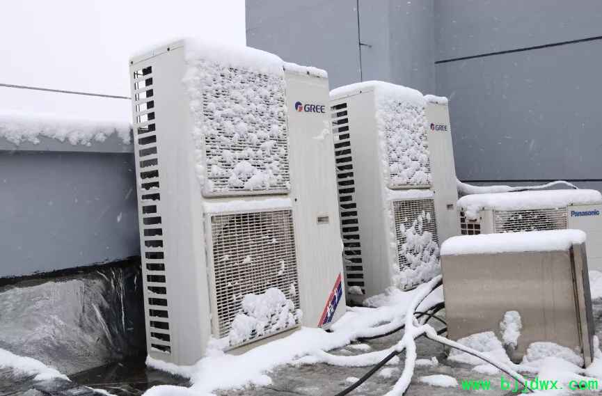

1、为什么天气越冷,制热效果越差?
答:主要是因为天气越冷,室外温度低,空调制热从室外空气环境中吸收空气的热量的难度加大,导致制热效果相对较差。
2、为什么在-5度以下,建议改用其他设备制热?
答:冬天空调制热时,空调通过室外机换热器(即冷凝器)吸收室外空气的热量,再通过室内机的换热器(即蒸发器)把热量输送给室内。同时在制热时,室外机换热器是作为蒸发器使用,当室外温度低于-5度时,冷凝器与室外空气的换热温差就会接近于0。故而没有了换热效果,因此造成空调整体的制热效果差,甚至是不能制热。因此需要启动空调的辅助电加热功能,或者采用其它的供暖设备。

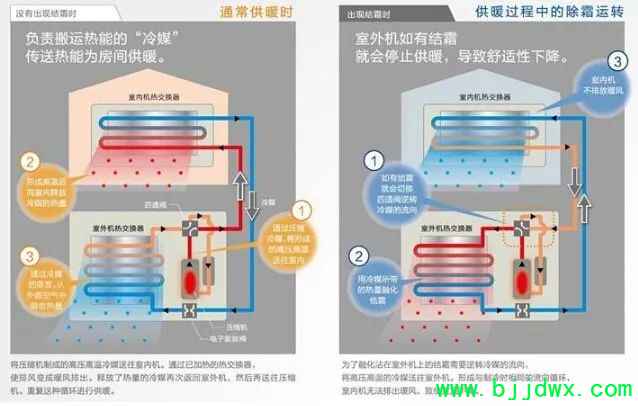

3、空调器为什么要化霜?
答:在冬天制热时,由于室外机换热器(即冷凝器)的蒸发温度低于零度,会使流经冷凝器的室外空气凝结在翅片上并结霜,结霜会影响冷凝器的换热面积以及空气的流通量,从而影响空调的制热效果。因此为了保证空调的制热效果必需要进行除霜工作。

16、冬天制热时,室外机冒热气,漏水是怎么回事?
答:这是空调器在除霜,是正常现象。因为热泵空调器在冬季制热时,需通过室外机换热器从室外吸收热量,工作时外机换热器表面温度很低,逐渐结霜过多,因此会影响制热效果,所以空调器设有除霜功能,由空调器的电脑板控制自动进行,除霜时间大约为10分钟左右,除霜时室外机有溶化水流下。
17、制热时,为什么室内机运转一段时间停止送风,几分钟又自动开启?
答:这是空调器在化霜,当空调器运转一段时间后,室外冷凝器会结很厚的霜,如果不把霜融化掉,会直接影响空调器的制热效果,所以当空调运转40分钟以上达到化霜条件后,空调器就会化霜,在化霜过程中室内机就会停止工作,化完后又会工作。
