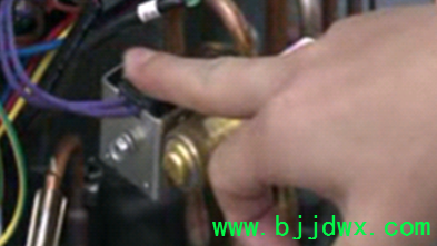

一、电磁线圈损坏
1、原因
由于供电电压的不稳定,或者生产中电磁线圈安装的不规范,没有对正阀芯,固定螺钉在安装或者运行过程的松弛,导致先导滑阀阀芯受力不均,同时也可能导致电磁线圈发热量过大而损坏。[1]
2、识别方法
先查看电磁线圈端子是否与主板插接良好,然后测量主板给四通阀线圈供电是否正常,再用万用表电磁线圈的阻值、绝缘是否正常(下图)。若电阻明显偏小或者偏大,对外壳绝缘损坏表明电磁线圈坏。
3、处理方案
更换相同规格线圈。

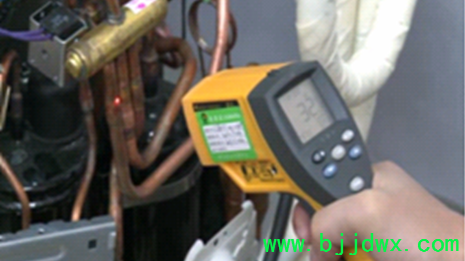

2、判别方法
使用温度测试仪器进行吸气(额定制冷模式下5~15℃)、排气(额定制冷模式下60~90℃)的温差;如果误差不明显表明四通阀串气,若没有测温仪器,可以用手“摸”的方法来判别。
3、处理方案
如果重复换向无法恢复,须更换阀体。

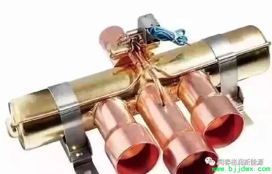

四通阀常见故障判断
1、四通阀不换向
1)电磁阀线圈烧毁
切断电源,用万用表R*1档测量电磁线圈的直流电阻值和通断情况。当测量的直流电阻值远小于规定值时,说明电磁线圈内部有局部短路。应更换同型号的电磁线圈,在更换时,应注意在没有将线圈套入中心磁芯前,不能做通电检查,否则易烧毁线圈。
2)换向阀的活塞上泄孔被堵
换向阀活塞上泄气孔直径只有0.3mm.,孔前虽有滤网,如果制冷系统不清洁,很容易被堵,造成不能换向的故障。
对于这种故障先可进行如下处理:
反复多次接通,切断电磁线圈的电路,使换向阀连续换向,以便冲除污物。如仍冲不通,可拆下换向阀进行冲洗或更换电磁四通换向阀。

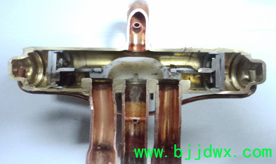

5、四通阀串气
1)串气的判别
  • 用手摸四通阀的下面三条管,若均发热,说明四通阀换向未到位,处在中间串气状态。
  • 也可以用一小块磁铁,当换向时小磁铁不随之移动,则也说明串气。向系统充入一定量的制冷剂,便可换向到位
2)串气原因分析与维修

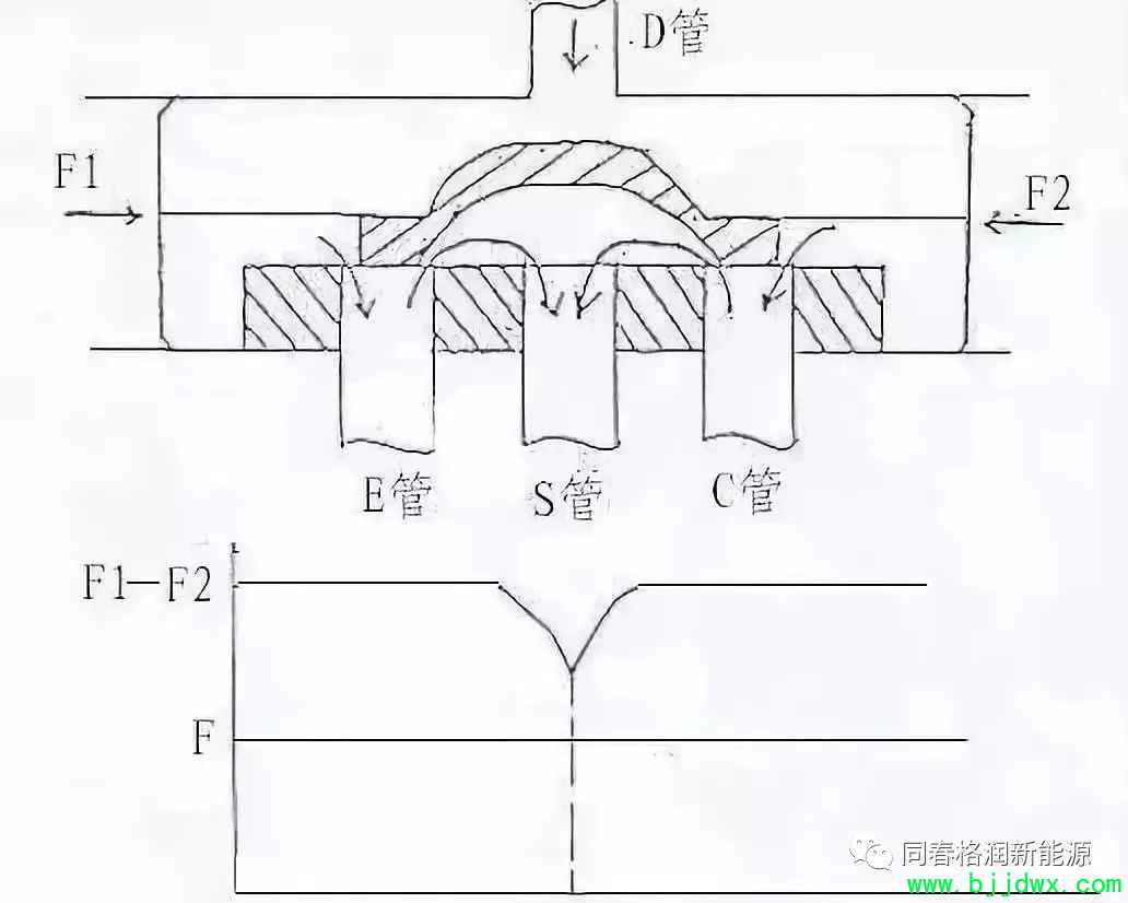

  • 系统原因
    四通阀换向的基本条件是活塞两端的压力差必须大于摩擦力,否则,四通阀将不会换向,换向所需的最低动作压力差是靠系统的流量来保证。
    四通阀左右活塞腔的压力差大于摩擦力时,四通阀开始换向。当主滑阀运动到中间位置时,四通阀的ESC三条接管相互导通,压缩机排出的冷媒从四通阀的D接管直接经EC接管流向S接管(压缩机的回气管)使压力差瞬间下降,形成瞬间的串气状态。
若压缩机的排气量大于四通阀的中间流量,便可以建立足够的换向压力差是四通阀换向到位。
相反,如压缩机的排气量小于四通阀的中间流量,则四通阀换向所需的最低动作压力差便不能建立,四通阀不能继续换向而停在中间的位置,形成串气。
  • 阀体结构原因
    活塞与阀体配合不够和滑块与腔体有间隙,密封性能不好导致串气。

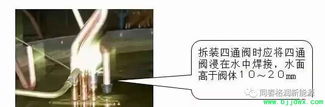

三、四通阀维修注意事项
1、新四通阀使用前四个管口应是用塑料塞塞紧,防止杂志进入四通阀内;焊接前注意观看四通阀滑块位置在四通阀主阀体内部构造图的左边,如果在中间或在右边,轻敲阀体,将阀块敲到左边。
2、四通阀在烧焊前必须取下先导阀的线圈,以免焊接过程不当而烧坏线圈。
3、在焊下四通阀前,必须用湿布将四通阀包住,并将四通阀组件整个焊下(后期采用定制的工装操作),注意焊接时火焰的方向,不允许火焰对阀体进行加热。
4、将组件中的四通阀用湿布包住或浸没在水中进行更换,为了控制四通阀组件管路件之间相对角度,可以采取拆下一根管路件重新装新阀焊接好后,再拆换其它管路件方法。
更换过程中应保证新旧四通阀内部不被烧坏,确保新阀的焊接质量和旧阀退返后的分析效果;
5、在安装四通阀组件时,必须用湿布将四通阀包住,同时注意焊接时火焰的方向,不允许火焰对阀体进行加热;
6、更换四通阀时,因铜管被焊接多次,尽量使用含银钎料,如无含银钎料可用铜磷钎料时加助熔剂进行焊接;
7、在焊接四通阀冷却时应注意避免水进入阀体内;
8、焊接时在有可能的情况下应尽量充氮气保护,减少氧化皮的产生,焊接完成后,用氮气或压缩空气吹净四通阀内部氧化皮;
9、焊接四通阀组件前必须放掉系统中的冷媒。
