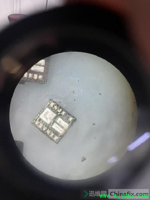

【故障现象】:客户描述说手机进过水,手疾眼快捞上来,客户自己一番处理后,手机还能正常开机,开心早了...等客户给手机充电时充不进电,客户强制关机,关机后手机有充电图标;但是不能每次充电就要把手机关机吧,客户嫌麻烦,将手机送过来了,毕竟进过水,检修一下放心一点。

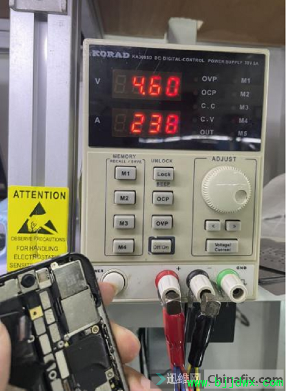

维修过程】:收到客户手机开机测试,开机时插上充电线,手机不充电,没有显示充电图标,也没充电电流,拆开手机接上修机电源,按开机键电流是200mA起跳。这种情况是有供电短路引起,维修时先排除外配问题,再检修主板。
在排除外配过程中发现,抠了听筒排线时开机电流起跳正常,听筒排线需要3V供电,应该是供电线上元件短路导致。
测量主板排线座子对地值正常,问题就出在听筒排线上了,更换一条新的电流起跳正常,把泛光给烫下来发现腐蚀了,清洗过后装回去起跳电流还是不正常。
客户说过面容是不能用的,但是客户的需求是不需要修面容,那直接给客户换了条排线,更换排线后,电流起跳正常了,装机测试感距正常。
【维修结果】:开机测试,给手机充电,有充电图标,手机能正常充电,测试其他功能均正常,维修到此结束,故障完美修复。
