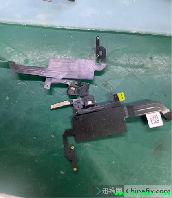

【机器型号】:苹果手机iPhone X
【故障现象】:最近深圳阴雨连绵,客户描述在外出时手机掉落水坑,发现后迅速捡起来了,当时手机屏幕后壳就碎了,客户简单处理泥沙污水后,紧接着发现手机不能开机了。客户家离我们迅维快修门店很近,当天就把手机送过来啦。
维修过程】:收到客户手机按开机键不开机,拆机接上修机电源,发现手机漏电;观察手机进水的位置并不多,右侧的卡槽处和听筒排线有进水的痕迹。
把听筒排线拆掉后接修电源不漏电,按开机键能正常开机。跟客户沟通后直接更换一个全新的听筒排,把泛光搬过去后正常了。

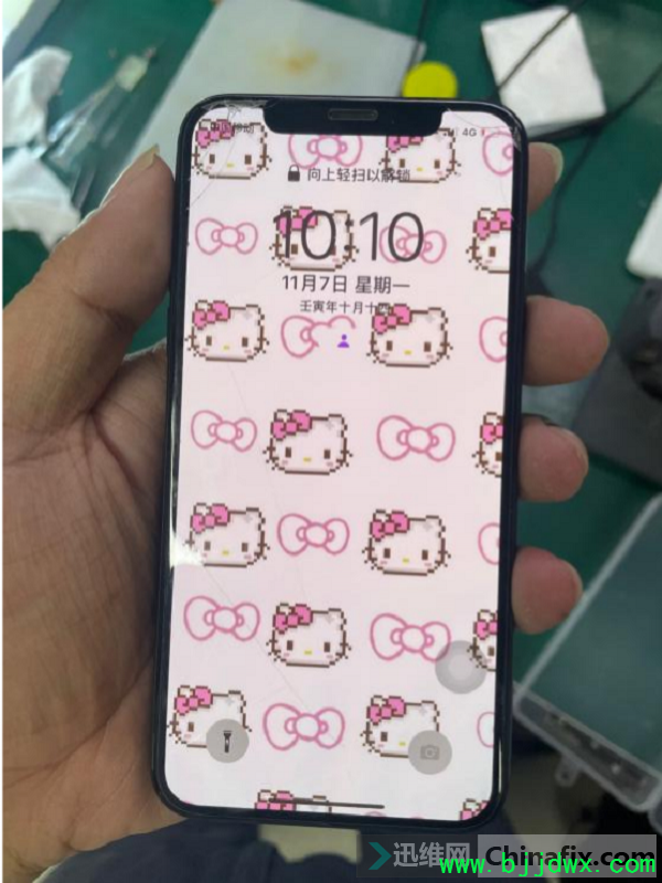

【维修结果】:开机测试,手机能正常开机进系统,故障完美修复,维修到此结束。
