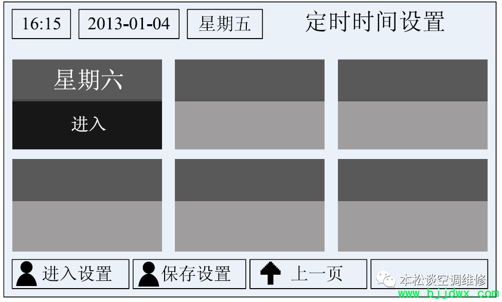

第一页
在此界面下,按功能键4,进入下一页:
第二页

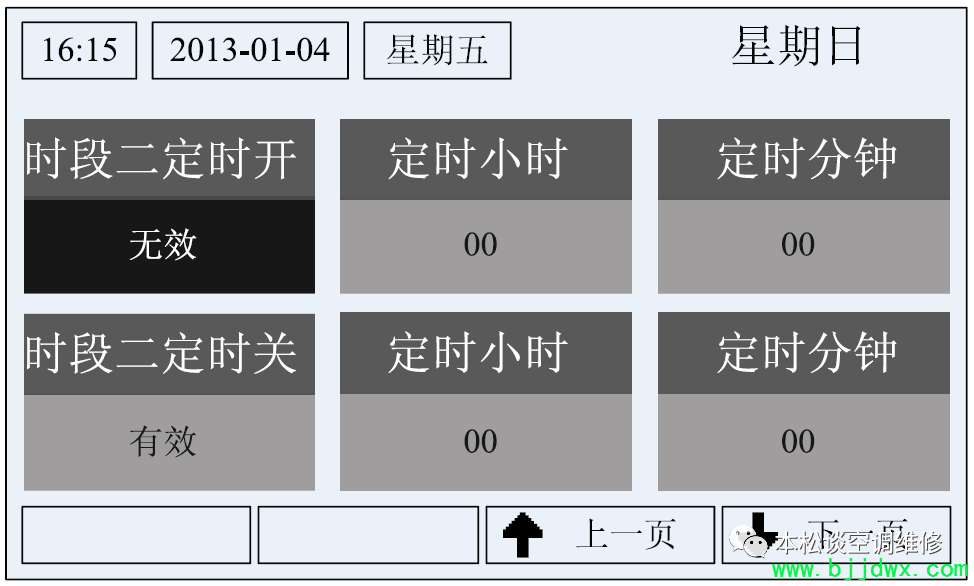

定时界面的第一页时,选择星期日,按确定键,则进入定时子界面,定时按照以下操作。
1)当前界面为第一页时按功能键4 则进入第二页。
当前界面为第二页时按功能键4 则进入第三页。
当前界面为第三页时按功能键4 则进入第四页。
2) 在定时子界面中,光标在“时段X 定时开”或者“时段X 定时关”时,按上调键或者下调键可其设置成有效或者无效。
光标在定时小时设置或者定时分钟设置时,按上调键或者下调键改变该设置。
3) 设置完一天的定时后,按返回键回到定时设定界面。
4) 按左键或者右键选择相应的日期,按确定键重复1),2) 设置。

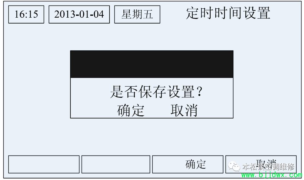

5) 设定好之后,在定时设定界面,按功能键2 则弹出保存提示框。
确定键或者功能键3 则保存定时时间设置,否则,不保存。
