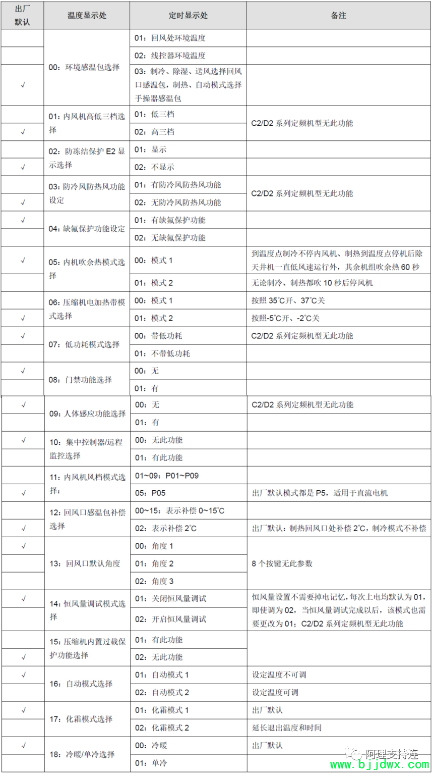

目前格力定频R32冷媒天井机、风管机,标配或选配(XK111)线控器。新款的格力风管机可以选配XC70-24,XK103,那么XK111线控器的功能有什么功能?例如如何进入调试功能?如何打开辅助电加热功能?如何提高风速?等等这些功能,请往下看:
二、按键功能说明
三、调试组合键功能说明
四、调试功能设置
关机状态下,功能键+定时键同时长按 5 秒,进入调试菜单,用“模式”键调整设定项目,包括环境感温包、内风机高低三档、防冻结保护代码显示设置、缺氟保护功能等;按“▲”“▼”键选择选择调试项目的具体数值,详见下文操作。
215b77346651e9b9af820ec6f9a63c20.png 设定完成之后按“确认/取消”键保存并退出,若将此界面调出来之后,系统在响应最后一次按键输入之后 20 秒之内无任何操作,系统将跳出此菜单,显示正常关机状态界面,当前的设置不保存。.
