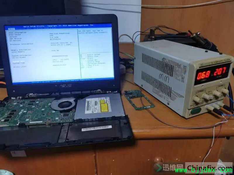

【机器型号】:华硕X455LD
【机器板号】:X455LD Rev:2.1
【故障现象】:可以触发,开机黑屏,无显示。

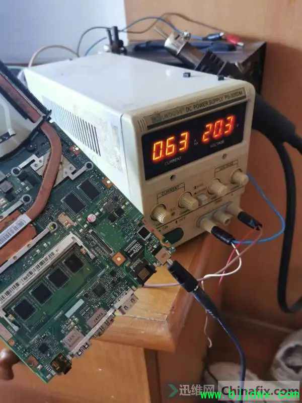

维修过程】:先是上稳压直流电源,电流很小,上到0.3A左右就基本不动了,小幅度跳动。
拆开主板,测量各电感,压降基本正常。先刷BIOS,官网208最新版本,刷BIOS后可以正常开机显示,进BIOS设置界面。先安装一个系统,可以正常安装系统,但是安装系统后,重启就会蓝屏。

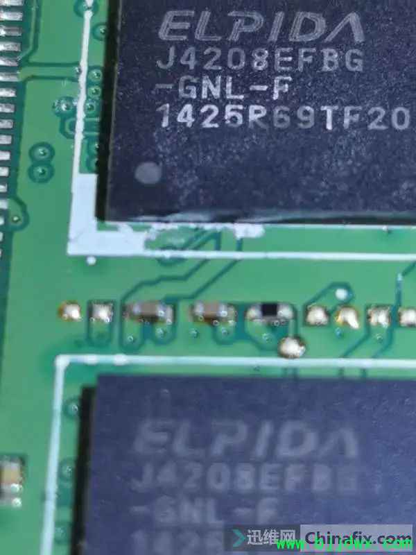

连续几次开机都蓝屏后,就偶尔能开机,偶尔不能开机,不能开机的的时候电流显示在0.6-0.7A之间定住。在迅维网论坛上搜索相关维修资料,发现这款机子有一个通病,板载的4G内存容易出问题导致不开机,电流在0.6-0.7A。

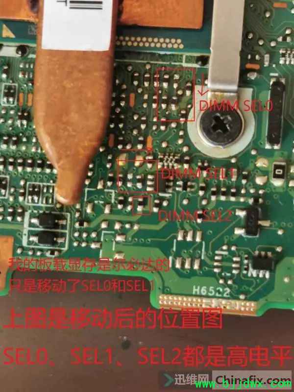

决定屏蔽板载内存,查到资料显示是主板上DIMM SEL0、DIMM SEL1和DIMM SEL2这3个位置,这3个位置都要高电平才能让主板识别到外插内存。
由于迅维网论坛上都是一些高手写的帖子,比较简练,小白一般不知道怎么操作,于是我就详细一点标记出来,见下图,移动电阻就行了,电阻是10K的:
移动电阻后,先裸机上电,电流维持在0.28A左右不亮屏幕,插上外插内存,注意是低压1.35V的内存,开机亮屏了,测试后稳定运行,维修到此结束!
