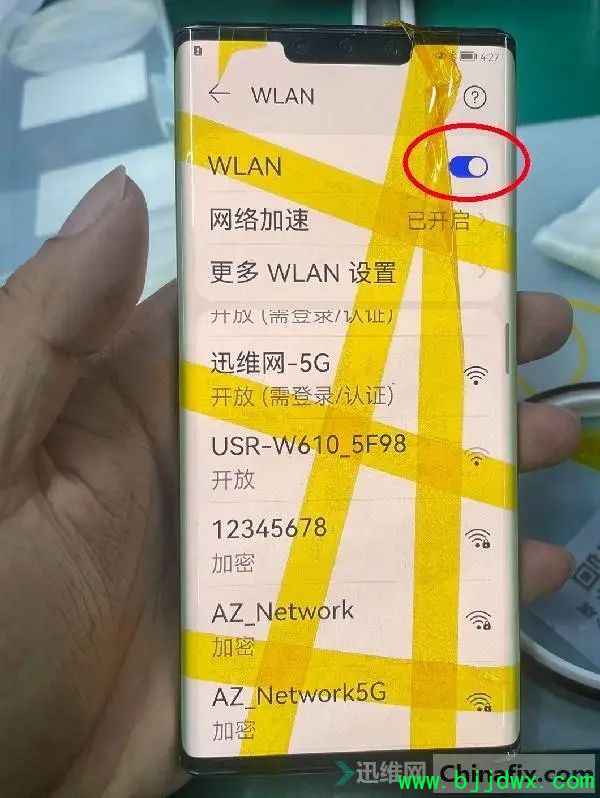

【机器型号】:华为Mate 30 Pro
【故障现象】:客户描述手机正常使用,没有摔过也没有进过水,但突然打不开wifi和蓝牙。
维修过程】:拿到手机,按下开机键开机测试,手机打不开WiFi,没办法连接网络,蓝牙也打不开。
拆机取出主板,将主板放在显微镜下观察,WiFi芯片和晶振被别人换过。接下来需要参考鑫智造软件的图纸,检查WiFi芯片的工作条件和数据线。通过WiFi芯片的工作条件都正常,测量CPU跟WiFi芯片之间的PCIE总线对地值也正常。
查看鑫智造软件的资料,发现这个机型有通病,PCIE总线耦合电容有问题,导致WiFi打不开。于是找到对应的电容,使用小线将两耦合电容短接。
短接耦合电容之后将主板装回手机内部,开机测试手机可以正常连接WiFi和蓝牙,故障完美修复,维修到此结束。

谢谢楼主分享。电容有问题,就该更换才对。短接一时应急可以,不可认为就修复了。
