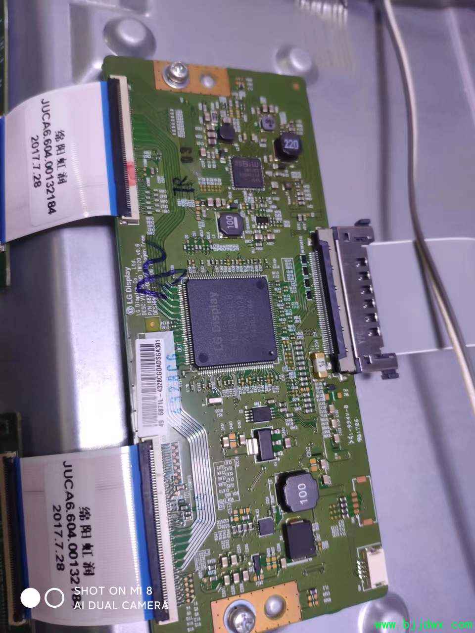

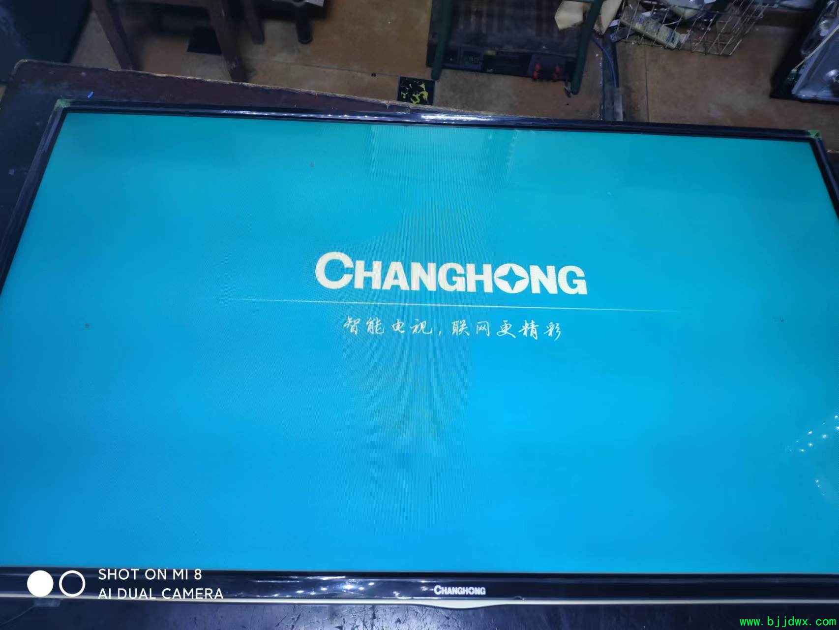

这台长虹50寸电视机,开机图像跳动,由于是LG屏幕,我分别断开两边逻辑板去屏幕排线,电视机出现一边白屏幕,一边黑屏幕,看不出那边有短路,后来想起老子一句话,就是【偏将军居左,上将军居右】,还有一句就是【物壮则老】。于是判断右边短路,结果隔离右边去Y的电源,电视机修复。最近研究老子的道德经,感觉用在维修上还比较上手。
