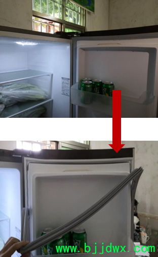

2.门封条变形异常结冰
漏冷门未关严的特点:箱体里到处是雪花状,BCD-530/531/532/595/600/628系列。
门封条变形、下垂、褶皱导致冰箱不停机、内部结霜严重。
维修步骤:
1、申请TPE材质门封条冷藏3413005、冷冻3413006
2、门胆卡槽处增加3M胶带,防止脱落。
3、门封条固定顺序:
固定四个拐角→按压四边中间位置→向拐角处捋平→关门后查找缝隙并捋平→关门定型1天左右正常使用。

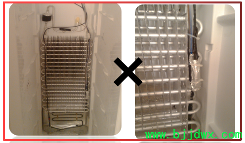

3.蒸发器上部管道距离太近结冰,疙瘩导致风道风路循环受阻,引发蒸发器结冰冻堵风道。
处理方法:调整蒸发器上部管道之间、管道与后背、风道盖板之间的距离,避免此处先结霜结冰,必要时采用增加保温棉,避免此处先结冰。
注意:蒸发器上部化霜传感器不呢个包,必须漏在外面,且困扎保证和管道接触良好。
