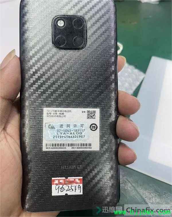

【机器型号】:华为Mate 20 Pro
【故障现象】:手机不定时自动重启
维修过程】:拿到手机后按下开机键,手机可以开机,但过了没多久,手机就自动重启了,重新开机后,手机还是会不定时自动重启。

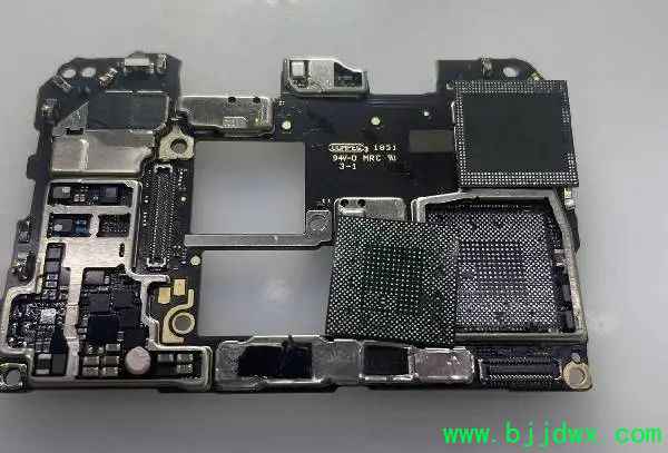

华为Mate 20 Pro出现不定时自动重启的故障,一般是CPU虚焊所导致的,这算是Mate20机型的一个通病。确定好维修思路,开始拆机取出主板,拆下CPU,重新植锡,再把CPU焊接回主板上,最后将主板装回手机内部。

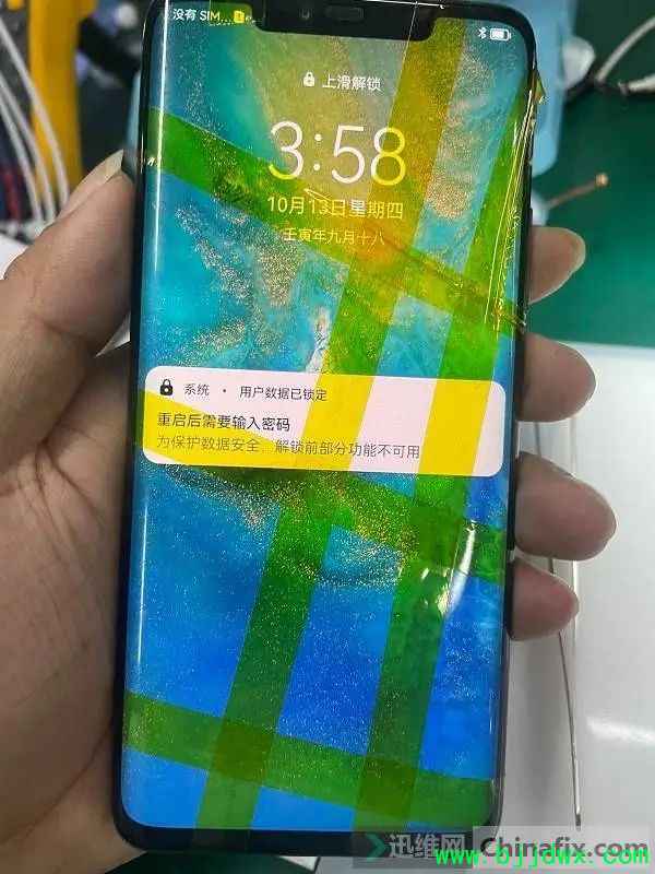

按下开机键开机测试,手机开机后没有再出现自动重启的情况了,故障完美修复。.
