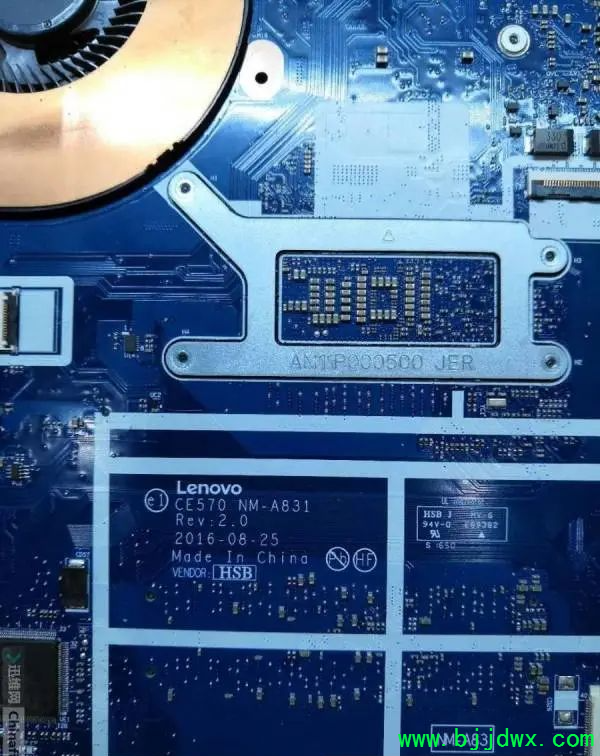

【机器型号】:联想E570
【机器板号】:NM-A831
【故障现象】:待机轻微过流 0.05A不加电
维修过程】:拆机检修主板发现有维修过的痕迹,3V待机芯片有焊接过,接电源待机电流偏高(0.056A )而且芯片有轻微热。

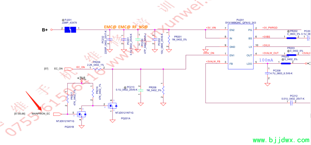

保险起见,测试了USB端口,信号脚对地值正常,大概率CPU没坏。打开鑫智造上的电路图,对照电路图测量3V待机芯片PU201(SYX198B)的条件,7脚供电有19V正常、5脚LDO有3V正常、1脚EN1没电。断电测试EN1阻值不短路,正反测没发现异常。老规矩跑线路拆掉6脚芯片复合管 PQ201,测试待机电压出来了。

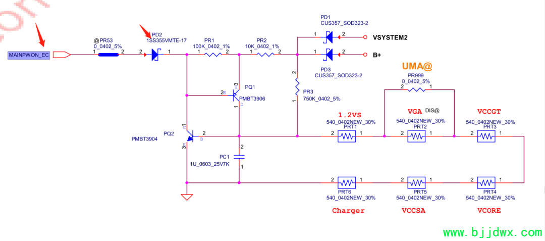

看来问题出现在MAINPWON_EC信号上,因为只有这个信号连接PU201,继续往下找,发现一路去了EC的79脚,于是翘起EC 79脚故障依旧。还有一路去了 PD2,拆掉PD2再接电测3V、5V来了,但是待机电流 0.001,按开机键测试可以正常亮机。
既然问题找到了,应该是过热保护电路引起,温度检测电阻PRT1~PRT6串联,只要有一个坏了,那就会导致MAINPWON_EC拉低。

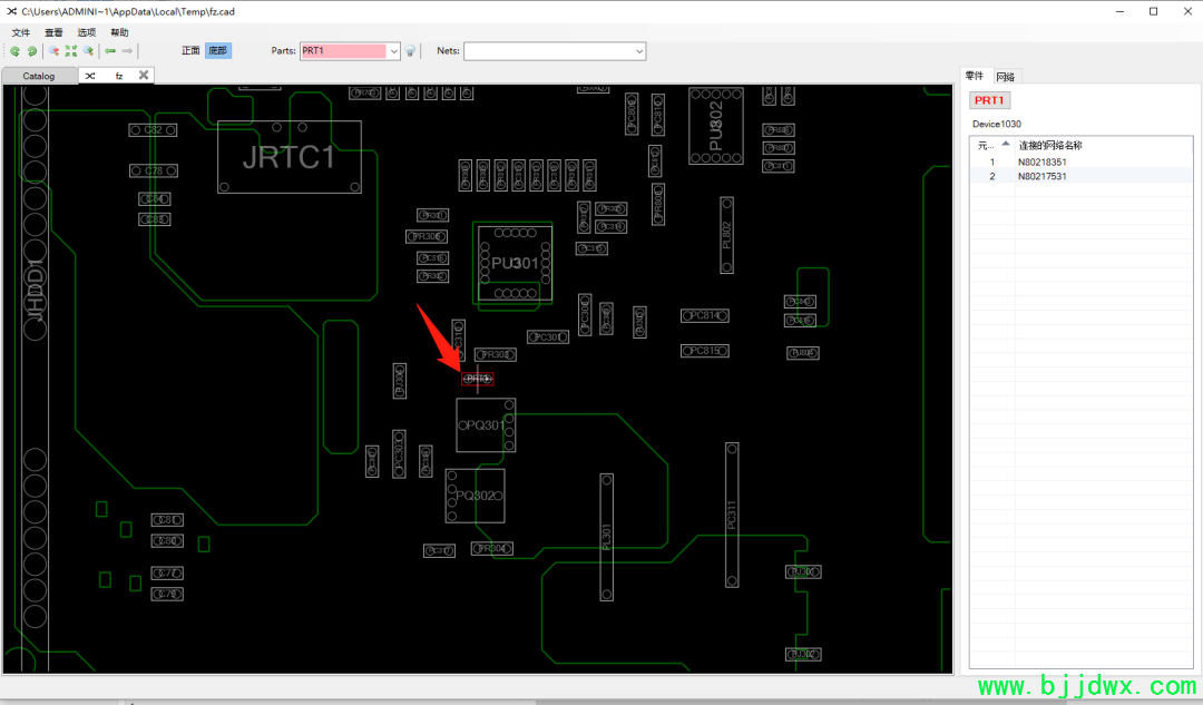

打开鑫智造图纸软件上的点位图对照找到温度检测电阻一个一个测试,测试第一个 PRT1(和普通棕色小电容很像)就发现不对,阻值无穷大,新款机子都有这电阻,在T460的机子上拆了一个装上,故障修复,维修到此结束!.
