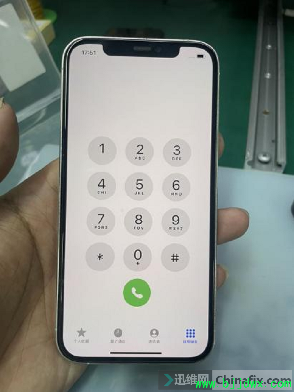

【机器型号】:苹果手机iPhone 12 Pro
【故障现象】:客户描述在给朋友拨打语音电话时,听筒不能听到对方的声音,但是朋友却可以听到自己的声音,开启免提时就能听到对方的声音。
客户确定自己没有连接耳机等其他蓝牙设备,又试着给第二个朋友打电话,结果听筒还是不能听到对方声音。
维修过程】:收到客户手机,根据客户的描述以及自己的维修经验,那基本上就可以判定为听筒坏了。
确保猜想正确,直接使用直流稳压电源给听筒加1V电压测量听筒是否损坏,给听筒加电测试时,听不到听筒发出的声音,确定听筒损坏,更换个听筒就可以了。
【维修结果】:开机测试,拨打电话,听筒功能正常,故障完美修复,维修到此结束。
