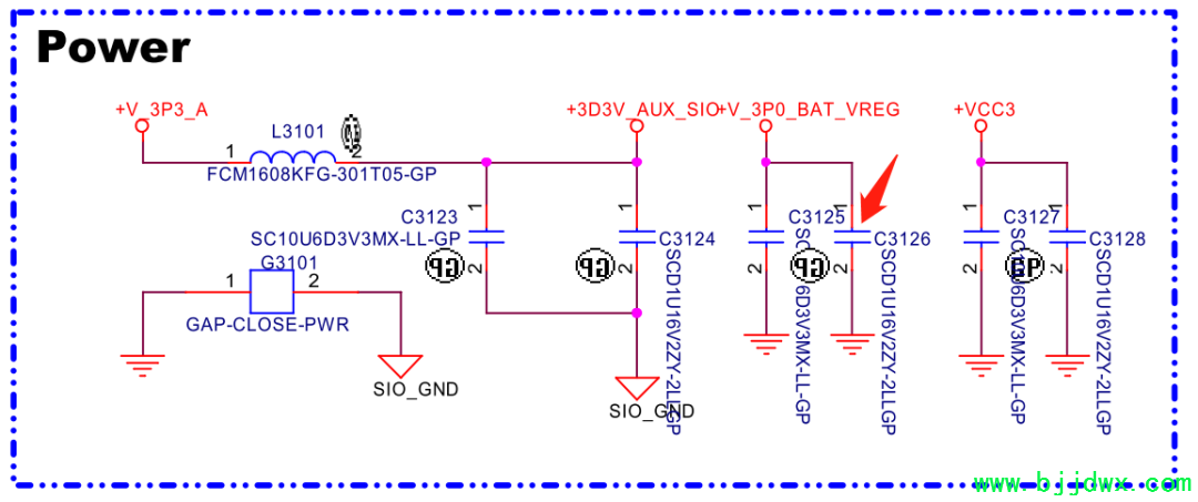

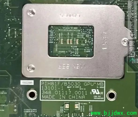

【机器型号】:联想B5040一体机
【机器板号】:PIH81F 13101-1
【故障现象】:不触发
维修过程】:拿到机器测开机键有3.3V,按下开关时低电平正常,就是不触发。检测主板所有电感无明显短路,短接绿线强制开机,电源12V也正常。

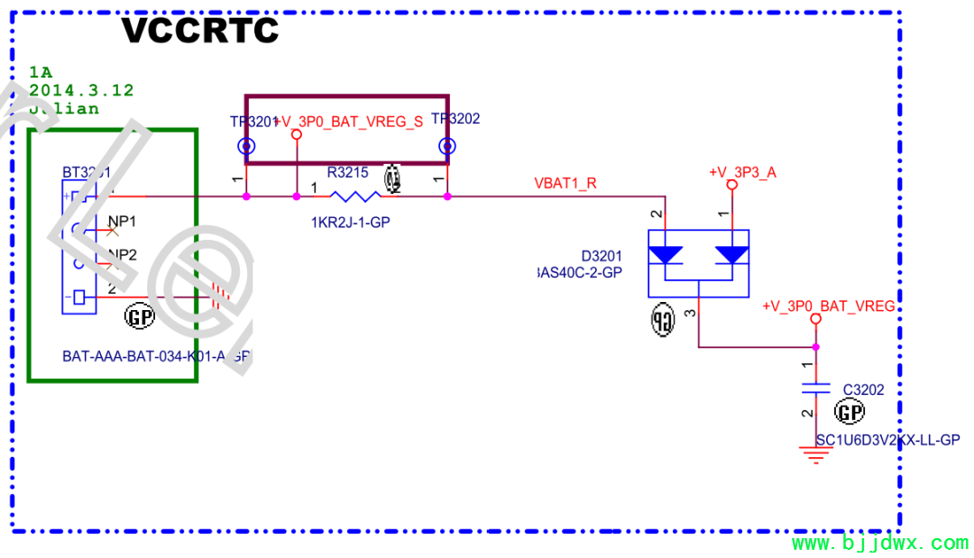

进一步检查主板,也没发现有腐蚀的现象,无意中测了一下COMS电池,发现一点电也没有。一般遇上COMS电池没电,都会测一下COMS电路是否存在漏电的情况。
拿来一个新的纽扣电池,装上去,先测一下COMS电路的电流(电池的负极接地,随便找个铁壳地方放上去,然后用毫安档,表笔正极接电池正极,表笔负极接COMS电池座的正极),发现电流竟然达到1ma,属于漏电严重。
赶紧上鑫智造图纸软件查看COMS电路图,感觉应该是旁边几个电容存在漏电,逐个拆下检查,果然是C3126漏电严重导致的,换上后,电流恢复正常2.5ua,通电后自动触发,完美亮机。
