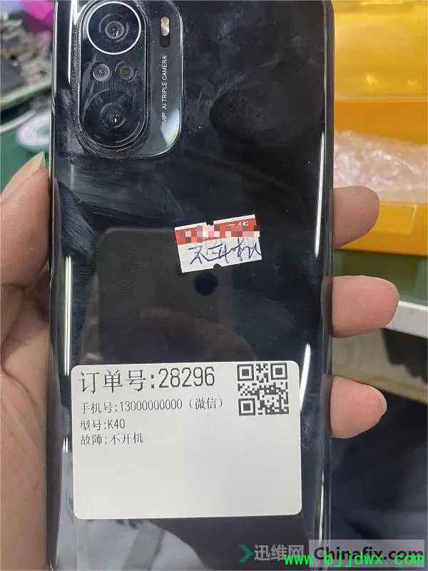

【机器型号】:红米K40
【故障现象】:客户描述红米K40开不了机
维修过程】:拿到手机后按下开机键,手机没反应,开不了机。

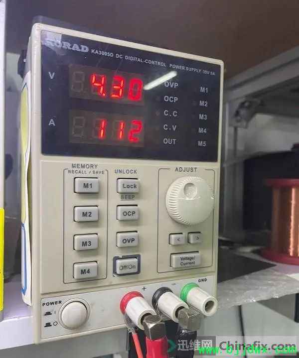

接修机电源线开机电流定在112mA左右,这种现象应该是CPU没有正常工作。
