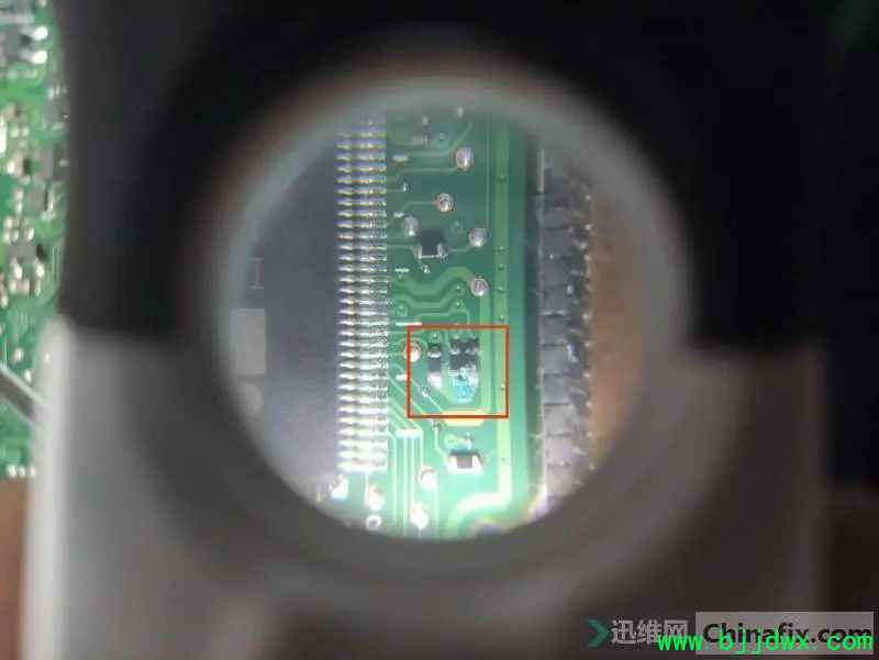

【机器型号】:华硕Y406U
【机器板号】:X420UA REV:2.0
【故障现象】:不定时关机重启
维修过程】:客户描述使用过程中电脑经常出现开机自动修复的问题。机子刚拿到手测试了很久也没有出现问题,以为是简单的系统问题,直接给机器重装系统,然后去做其它事,没有管它,结果等忙完回头一看发现系统没有安装上。

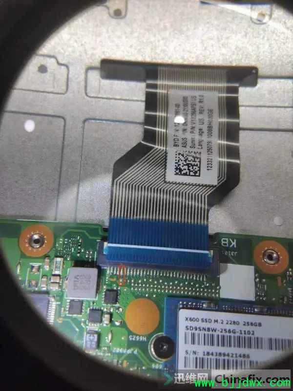

重新开机发现到LOGO界面有时会自动关机、有时会重启,根据经验立马锁定故障不是键盘开机键的问题,就是主板的问题了。于是拆机,看了一下主板,没有发现明显维修或进水的痕迹,
接着检查开机键信号,此机无点位图(花了点时间确定开机键信号在主板键盘接口的26脚)。接电测量有时1点几V有时0点几V,断开键盘排线电压还是不正常。

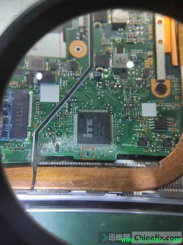

由于没有点位图,只能用万用表跑线找到相连的位置,接着开始跑线,万用表开蜂鸣档开始跑线,当万用表接触EC边上发出响亮的声音,说明连接到EC边上,一眼就发现故障点了 。
