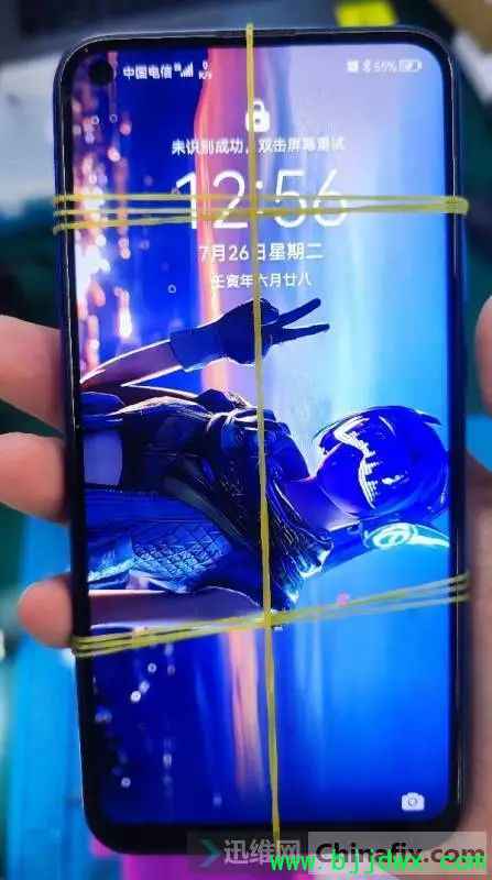

【机器型号】:荣耀Play3
【故障现象】:客户描述荣耀Play3开机有震动,但是屏幕不显示,之前维修换过屏幕测试。
【维修过程】:拿到手机后开机测试,故障现象与客户描述的情况一致,开机有震动,显示屏看不到画面,换一个好的屏开机测试也一样,在强光下看到有一个很暗的画面,这种情况可以优先检查与背光相关的元件。
拆机取出主板,参考鑫智造点位图找到背光供电部分,拆开屏蔽罩,发现背光升压二极管被击穿,于是直接更换一个背光升压二极管。
再把主板装回手机内部进行开机测试,按开机键手机有震动,屏幕正常显示开机画面,可以进入系统,故障完美修复,维修到此结束。
