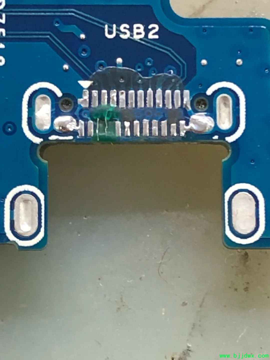

【机器型号】:联想Thinkpad S2
【故障现象】:不充电

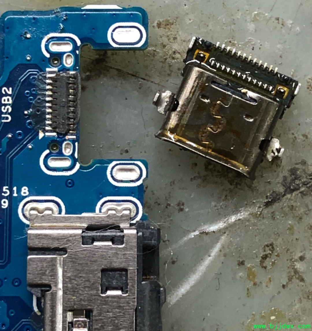

维修过程】:拿到机器,插电发现不升压,这种情况一般Type-C接口容易坏,一看果然接口都变型了。
于是拆开准备换C口,结果一看发现联想现在连接口都打黑胶了,拆下来还好主板引脚没掉。接下来开始小心翼翼的除胶,尽管小心翼翼但还是掉了两个引脚,把掉的两个引脚补上。
由于不是修手机的没有显微镜只能肉眼补,过程还算轻松就是有点费眼睛,处理完换上新的Type-C接口,开机测试充电一切正常,至此此机修复完成。
