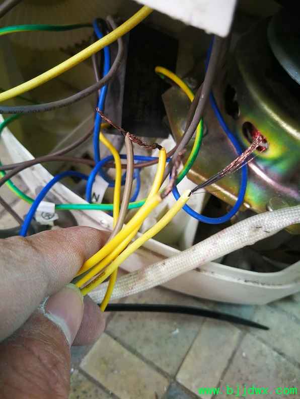

自用的先科迷你洗衣机,通电不转,用手顺转一下可以自转,但到了反转过程就停止了,看到定电器的反转触点是有接触过的,用手反转动一下也不行。换了一个相同容量的新的启动电容,情况相同。
    断电拆了定时器刮一下触点时不小心可能正反线铜片有短接,Pa一声打了一下火,不知道会不会有损坏。安装回去后,情况有变化。一通电不转,如果手动顺转或反转一下,就会一直转不停,当正反转触点切换后,还是转相同方向。
    拆了洗衣机洗桶的转盘,还是带不动转动轴。把皮带拆了,电机可以转动,只转一个方向。
    电机是90W的,引出的三条导线的线芯不但接口变黑了,剪后一些也是黑的,可能三条导线芯都黑了,旧启动电容的两条导线芯也是黑的,我已经刮过所有的线芯变亮,没能解决。
   这个洗衣机是到底是那个部件有问题。会不会电机有问题,拆掉皮带电机转得很快。接上皮带就不转了。 c147d4f787e58f05c0f42fe571455b9.jpg db8b446d1a09a3da8721ce56b31f13f.jpg
