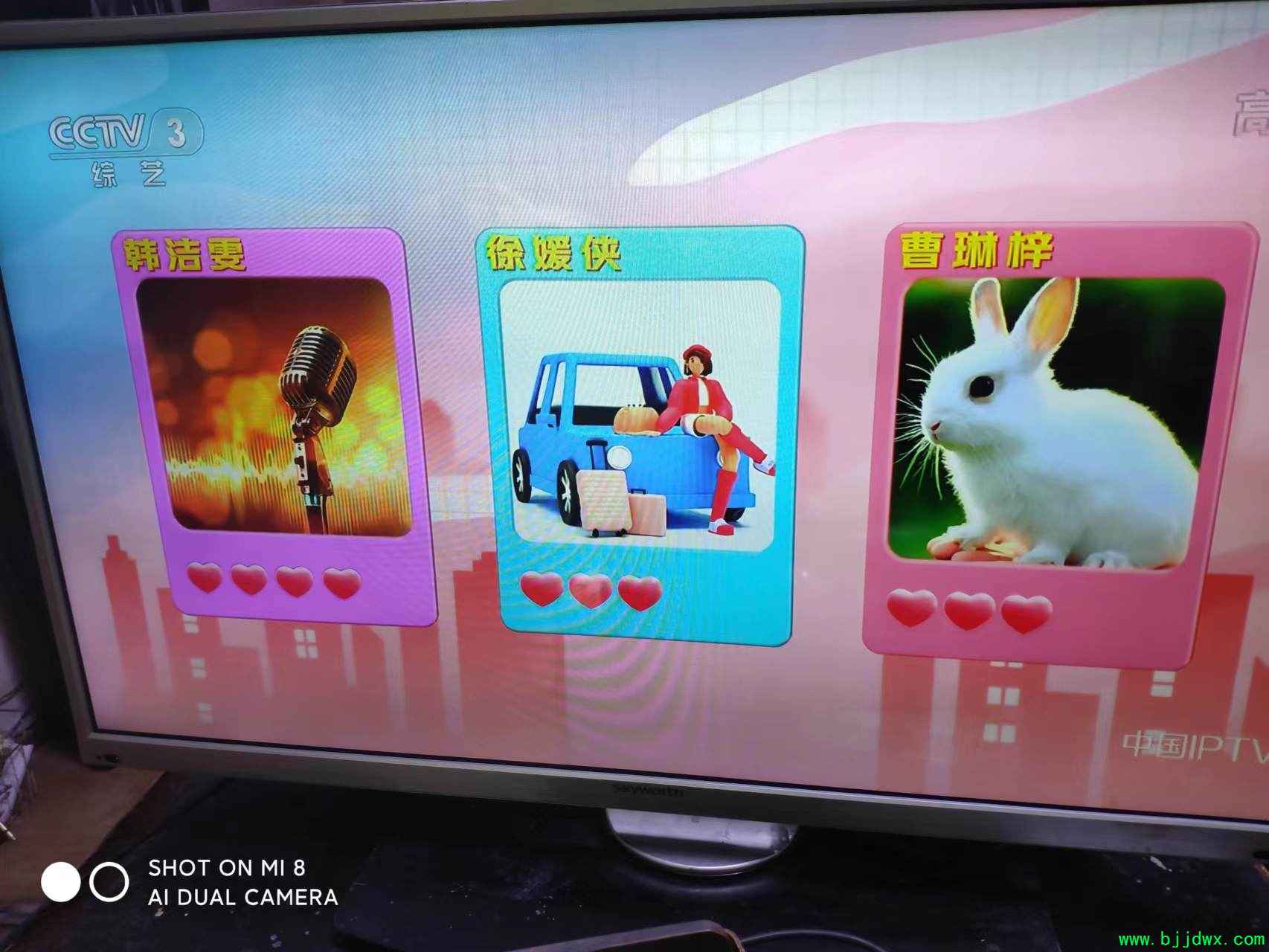

创维47E83RE背光不亮,开机检查有开机启动声音,背光没有点亮。于是检查恒流板,结果24V电源正常,背光点亮信号和DIM都有电压,后来断开逻辑板去恒流板插排,背光点亮,确定逻辑板或是屏幕已坏,于是检查逻辑板,当我断开逻辑板去屏幕右边排线左边黑屏,右边白屏,背光一点亮,接入右边排线电视机黑屏,确定屏幕右边短路,根据经验隔离图片线路屏幕修复。这个LG屏幕我不敢确定是不是玻璃屏幕,有待你们回帖?
