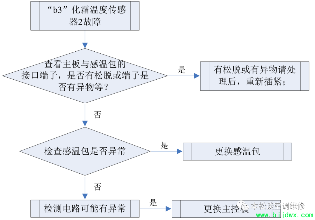

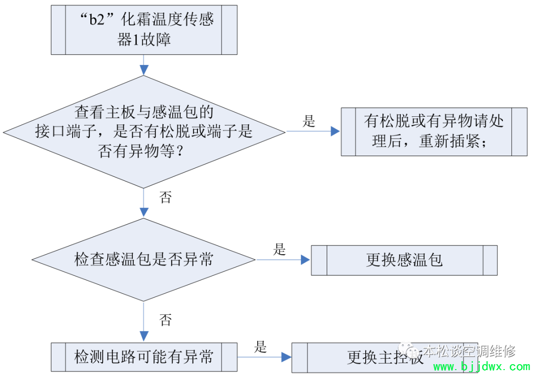

格力六代多联机b2、b3故障如何解决?
