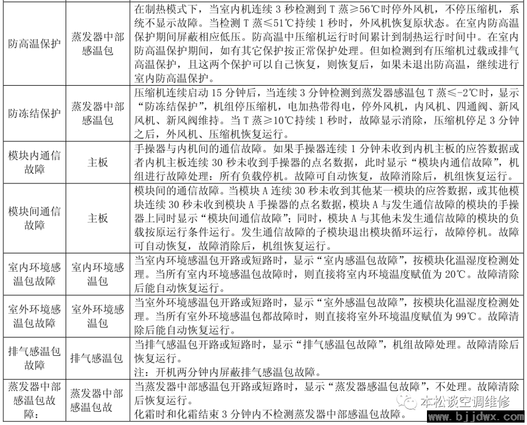

格力基站空调机组代码
具体故障解决思路
