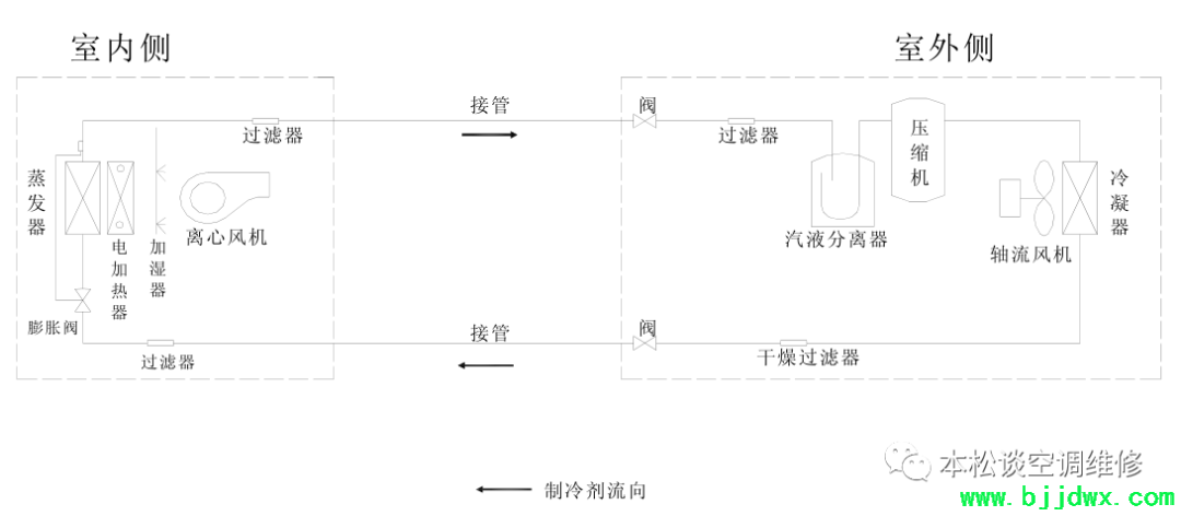

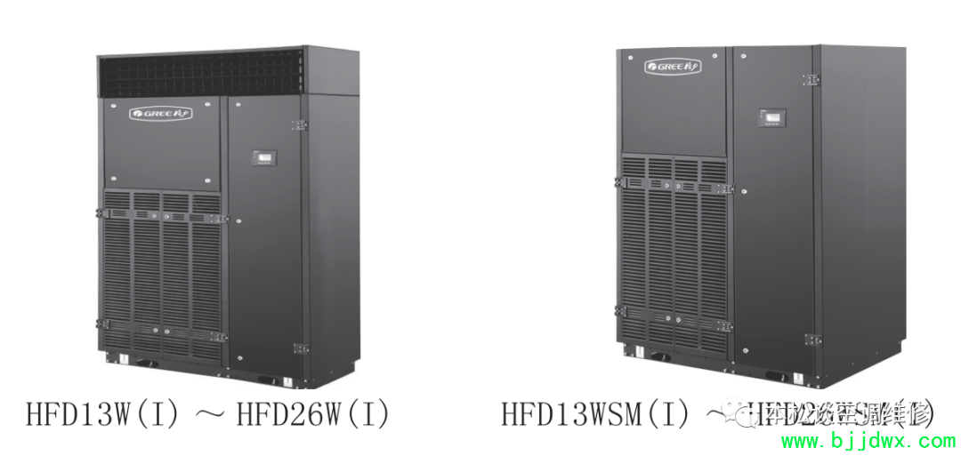

机组的工作原理
风冷恒温恒湿空调机组是以风冷冷风型单元式空调机为制冷装置,以电加热器为加热装置,以电极式加湿器为加湿装置,以特殊设计的管路为除湿系统,对空气的温度和湿度进行调节的空调机组。
当室内温度高于设定温度的上偏差时,制冷系统运转,达到设定值以下的一定偏差时制冷系统停止运转,当温度低于设定温度之下限值时,加热器开始运转,当温度上升至设定温度以上一定偏差时加热器停止运转,依此循环运转来对温度进行控制。
湿度的控制,亦是通过加湿器的开停循环,使得湿度在设定值上下偏差内波动。

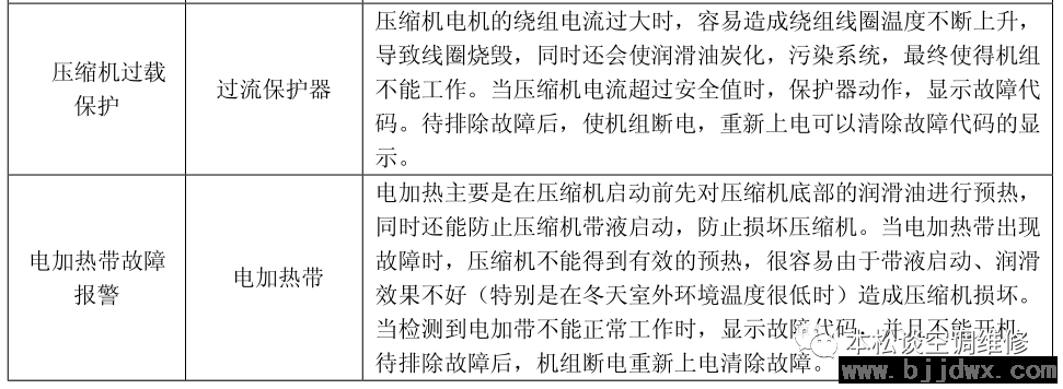

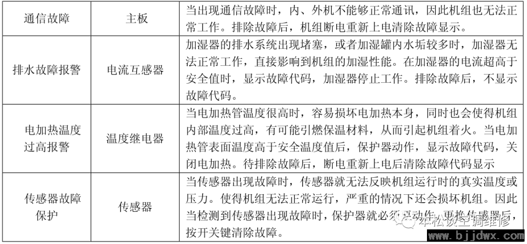

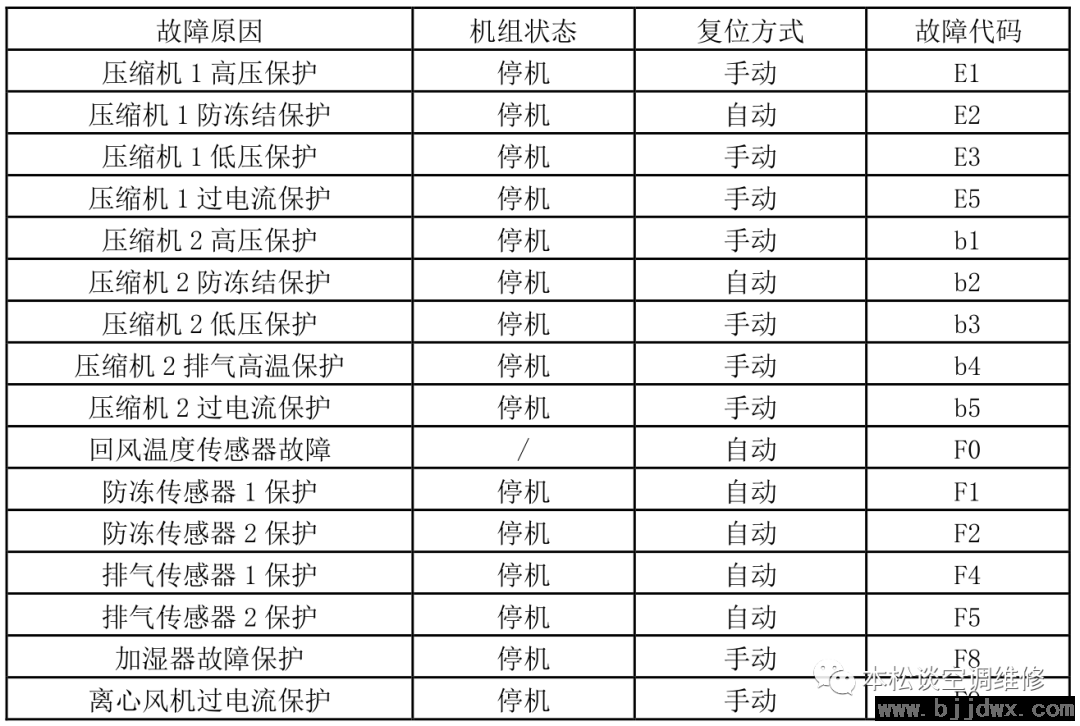

格力恒温恒湿机代码
格力恒温恒湿机组的触摸屏上可以查到故障内容,故障代码表也可以用于外机和内机主板上的双八数码管显示的故障查询。
