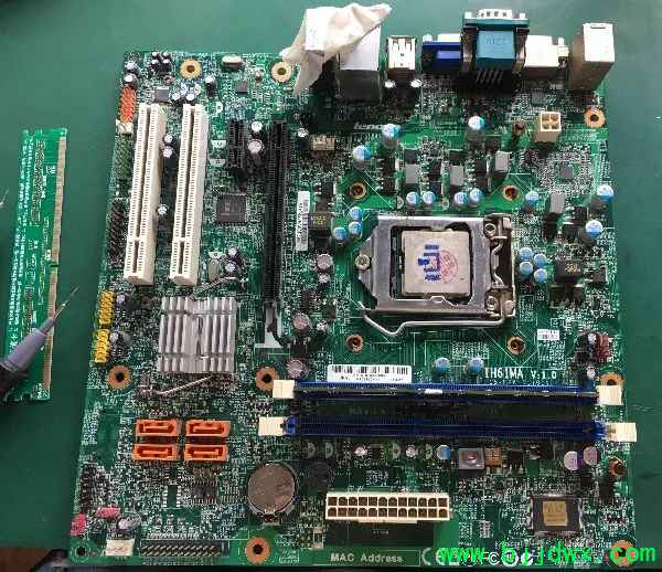

【主板型号】:联想IH61MA主板(精英代工)
【故障现象】:主板不触发
维修过程】:这块IH61MA主板是联想品牌主板,故障是主板不触发。
主板正反面各有一个版号,正面是联想的版号,背面是精英的版号(H61H2-LM5)。
由于主板是不触发,一般跟IO、桥的待机条件和触发电路相关,查看IO芯片是IT8728F,首先找到IO芯片的触发脚位,查到SLP_S3#,测试得到电压零点几伏,是低电平。
这个信号是桥和IO之间的信号,从头查信号:VCCRTC、RTCRST#、SRTCRST#、32.768晶振、DSWVRMEN、INTVRMEN、VCCDSW3_3、DPWROK、SLP_SUS#、VCCSUS3_3、RSMRST#,这些信号都正常,除了一个跳线帽没电压(这个品牌主板在触发后才会有)。

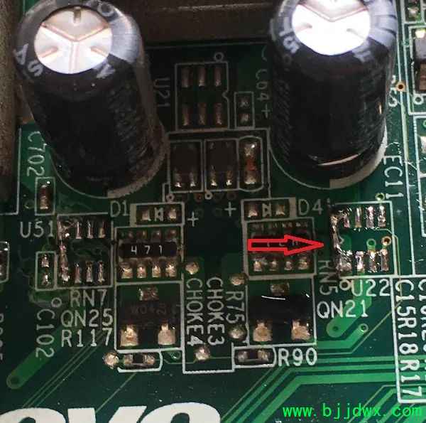

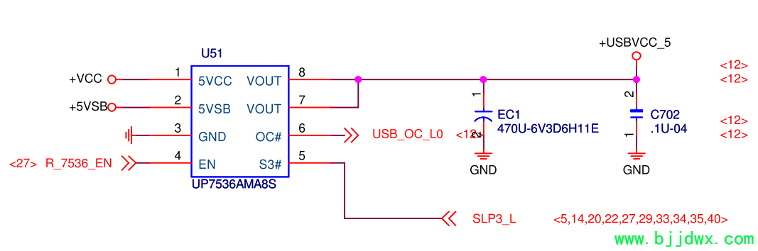

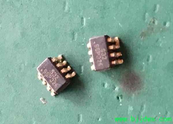

SLP_S4#有高电平电压,说明桥是正常的,于是查看电路图发现SLP_S3#信号连接到多个小芯片,用烙铁取掉下图所示的两个芯片。
有些主板这种USB供电芯片容易将SLP_S3#拉低,于是,将1脚和8脚短接让USB供电,显示供电一切正常。装机上电测试,完美亮机,维修到此结束!
