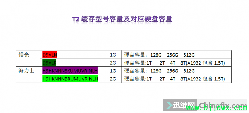

【机器型号】:苹果电脑Macbook Pro A2141 16寸
【改装过程】:维修苹果的朋友都知道,装有T2芯片的机型硬盘损坏是通病,其中A2141机型硬盘容量分512G、1T、2T、4T、8T之分,无论大小,硬盘都是两边安装的,首先看一张T2机型硬盘阵列分布图:
由图可以看出,无论安装几颗硬盘,只要底层完整,都是可以的,还有需要注意的是,T2芯片分两种,对应硬盘容量如下表:
对于A2141,为了维修方便,可以改成单边2颗或4颗硬盘,以下分享512G硬盘由5颗粒改两颗粒的案例,首先拆除原机的5颗硬盘并处理好焊盘,准备好两颗512G硬盘,如下图:
最后刷机并安装系统,就大功告成了。
