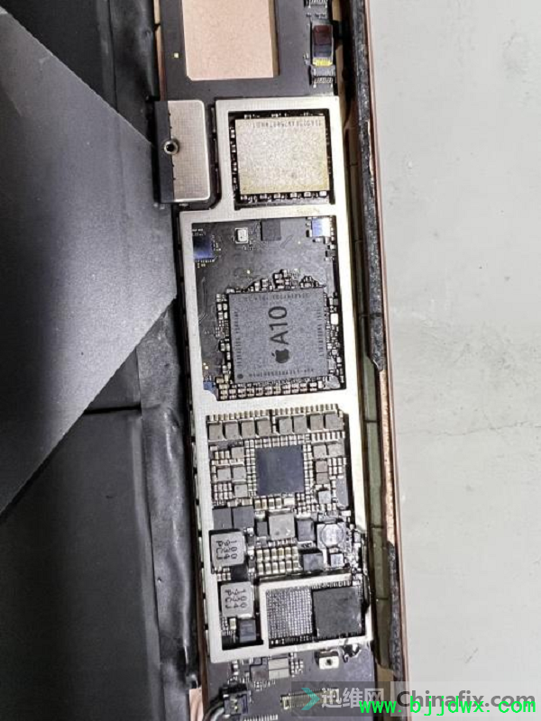

【机器型号】:苹果平板 iPad7
【故障现象】:客户说这台平板没碰没摔,就是放在那里,并且还是在关机了的情况下,再拿起来开机忽然发现屏幕不能动了。
客户首先是在百度上查找了相同案例的解决方法,但由于平板里有很多重要的学习资料,不敢贸然自己维修,生怕一个不小心资料全部丢失,看到我们的视频后,便放心的把平板寄过来了。
【维修过程】:收到客户平板,开机后用手点屏幕没有反应,所以就一直卡在输入密码界面,无法输入密码解锁。
首先更换屏幕测试,故障依旧,说明故障在主板上。把主板拆出来,在显微镜下检查外观,没有发现异常。
测量触摸芯片通CPU的线路对地值,发现有根线对地值无穷大,打开鑫智造维修软件查看图纸得知,具体为触摸IC的A8脚位 ,直接重做CPU。
【维修结果】:将主板装到手机中开机测试,触摸功能正常了,输入密码正常进入系统,故障完美修复,维修到此结束。
