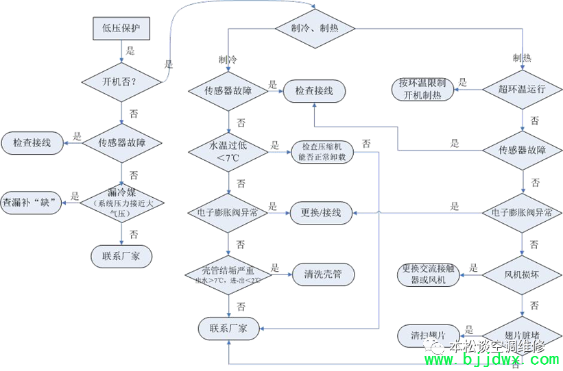

当你遇到格力风冷螺杆显示故障代码E3,请查询故障代码表,或者直接查询手操器,查询历史故障和当前故障,上面都是汉字显示,查询非常精准。
遇到低压保护,机组制冷时,重点查制冷系统:观察制冷系统各管路有无裂缝、破损、结霜与结露等情况;制冷管路之间、管路与壳体等有无相碰摩擦,特别是制冷剂管路焊接处,接头连接处有无泄漏,凡是泄漏处就会有油污(制冷系统中有一定量的冷冻机油),也可用干净的软布、软纸擦拭管路焊接处与接头连接处,观察有无油 污,以判断是否出现泄漏。具体的查询方法,请看下图:
机组低压保护案例,螺杆机电子膨胀阀卡死导致低压保护:
整机主板88指示灯“亮”且显示“E3”,主板指示灯及显示板故障显示如图所示。
导致机组低压保护原因:系统电子膨胀阀卡死
故障出现是机组运行的现象:机组启动后低压持续降低
低压保护的分析:当系统电子膨胀阀卡死后,冷媒无法循环,随着压缩机不断运转,压缩机吸气侧(低压侧)冷媒被抽空后达到保护点停机。
螺杆机低压保护的处理方法:重新断电再上电,再判断系统电子膨胀阀是否卡死。
电子膨胀阀卡死判断:手动调节系统电子膨胀阀开大或关小,如果阀心随之有升高或下降,说明未卡死,否则卡死。
手动调节电子膨胀阀开度如下:
注:手动调节后请务做如下操作:整机重 新断电、上电
如出现以下情况,则视为电子膨胀阀卡死或接线松动:无动作:手动开大电子膨胀阀开度至100或关小至0后,电子膨胀阀阀杆一直未动作;
反动作:调试电子膨胀阀开大动作时,电子膨胀阀阀杆开至最大后开始向下动作;或:调试电子膨胀阀关小动作时,电子膨胀阀阀杆关至最小后开始向上动作。
检查确认电子膨胀阀阀芯不能动作,来回测试多次,说明阀体损坏,回收制冷剂,更滑同型号电子膨胀阀阀体,抽真空,定量灌注冷媒,上电测试,机组运行正常,不再出现低压保护。
