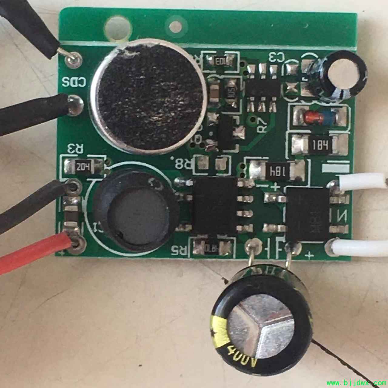

该LED声控灯由BP2861,(图纸是其它电路的,没有声光控功能)一个没有型号的六脚芯片和一个J6三极管等元件构成。请大神讲解一下它的工作原理。如果要把它改成白天不亮,晚上常亮的光控灯,要如何操作?谢谢

短接be后,,C极电压为4.79V,灯会亮几十秒后熄灭一秒,然后又亮几十秒。一直循环。请问一下,它是如何实现延时自熄灭的?该如何解决自熄灭问题?

自己把电路图画出来就一目了然
