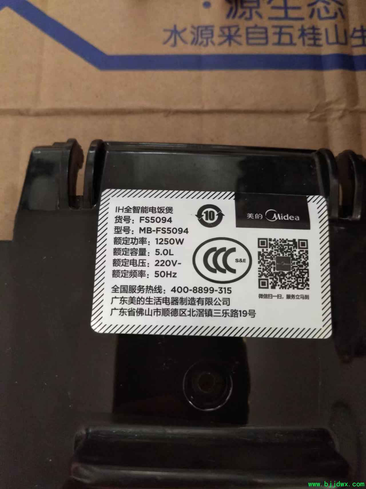

手头有一台美的智能电饭煲MB-FS5094煮不熟饭故障,怀疑是感温元件阻值变值所致,开盖用数字表实测上盖传感器(黑线)阻值:45.1K,磁钢传感器(白线)阻值:44K,由于手头没有准确数据参考,所以无法确定,在此,求高手指点维修,谢谢!

煮不熟饭通常是温度反馈电路的问题。除了温度传感器外,与之相串联的电阻及电源电压也测量一下。它们无论谁异常,都会造成反馈至MPU的电压异常,造成所说的故障。

谢谢!经检查判断,传感器是好的,主板出问题。。。。。
