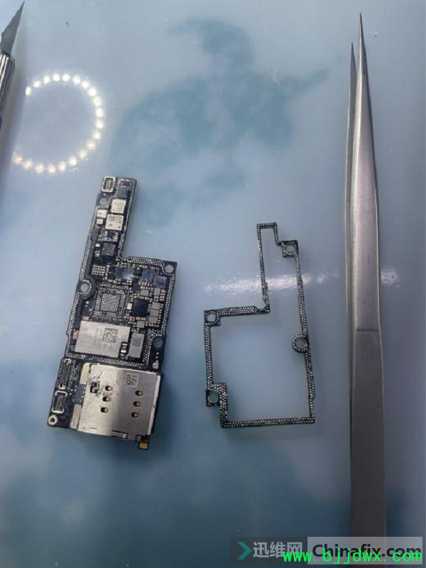

【机器型号】:苹果手机iPhone X
【故障现象】:在抖音后台私信看到一位客户的留言,他称自己闲置很久的iPhone X想要拿出来用一下,刚开始能开机使用,过几分钟后就黑屏但是能触摸,再过一会就直接黑屏死机了。和客户沟通过后,客户选择将手机寄到迅维快修这边维修
【维修过程】:收到客户手机,手机有摔过的痕迹。开机测试,按开机键没有反应 ,拆机发现手机被动过,询问客户后得知客户当天送到附近维修店,但是没有修好,同行把中框给分离了,猜测大概因为这样直接导致了手机不开机。
拆机观察主板弯曲,拆掉中框发现掉点严重,直接搬下层主板,最后贴合好装机测试。
【维修结果】:开机测试,手机正常开机,测试使用一段时间,手机没有黑屏死机的情况,故障完美修复,维修到此结束。
