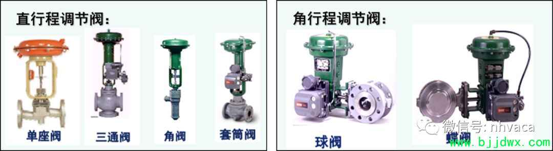

1、按调节阀动作方式(阀芯运动轨迹)分类:
a.直行程调节阀;b.角行程调节阀。

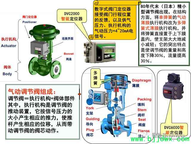

执行器按其能源形式,分为气动、电动、液动三类。气动执行器由气动执行机构和调节机构(通常称调节阀)两部分组成。

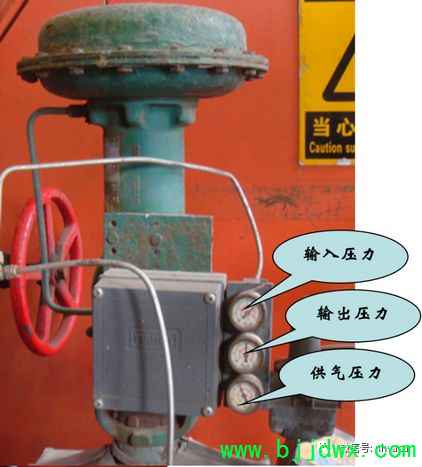

在某些特殊场合,还需要配置一些辅助装置如:阀门定位器和手轮机构。阀门定位器可提高调节质量,改善执行器的性能。手轮机构可以在调节系统因停电、停气、调节器无输出或执行机头薄膜损坏失灵时由人直接操作,保证生产的正常运行。
薄膜式执行机构的输出特性是成比例式的,即输出位移和输入气压信号成正比关系。当信号压力输入薄膜气室时,在薄膜上产生一个推力,使推杆移动并压缩弹簧,当弹簧的反作用力与信号在薄膜上产生的推力平衡时,推杆就稳定在一个平衡位置。信号压力越大,推杆位移量就越大,推杆的位移就是执行机构的直线位移,也称行程。

正作用执行机构和正装调节阀组成气关式执行器(正作用)。
反作用执行机构和正装调节阀组成气开式执行器(反作用)。
正作用执行机构和反装调节阀组成气开式执行器(反作用)。
气开/气关作用方式的选择主要依据是保护人员及设备的安全。在正常生产流程中的调节阀一般选择气开,在故障时关闭,防止溢油;放空及排海等选择气关,在故障时开启泄压。

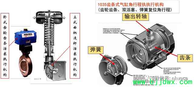

角行程活塞执行机构:
角行程的活塞执行机构主要用于角行程类的调节阀,按气缸的安装方向,分为立式气缸和卧式气缸两种。按活塞的推杆驱动输出轴转动的结构,常用的有:
①曲柄连杆式;
②齿轮齿条式;
③活塞螺旋式。
气动活塞式执行机构按其作用方式可分成比例式和两位式两种。所谓比例式是指输入信号压力与推杆的行程成比例关系,这时它必须与阀门定位器配用。两位式是根据输入执行机构活塞两侧的操作压力差来完成的。活塞由高压侧推向低压侧,就使推杆由一个极端位置推移至另一个极端位置。
