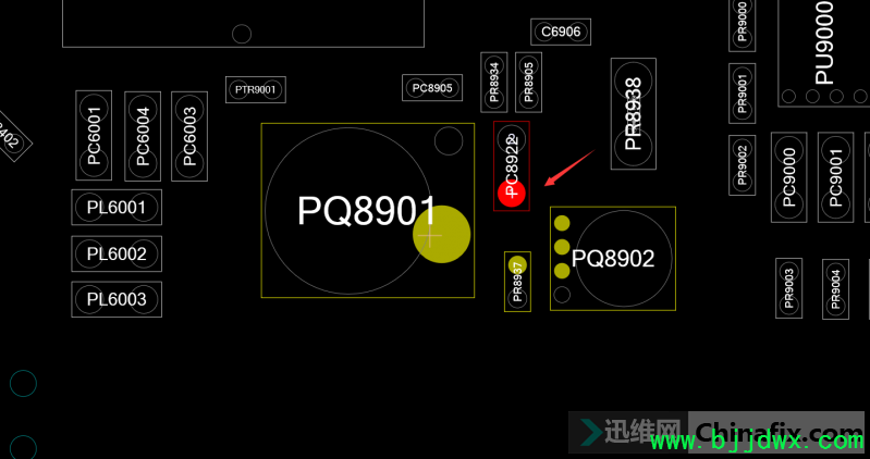

【机器型号】:华硕A580U
【主板型号】:X542U 2.0
【故障现象】:短路

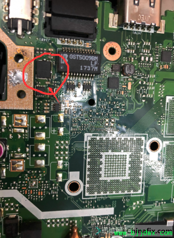

维修过程】:给机器接上数字电源,没待机电流,按开机键没有任何反应(这款笔记本的开机键和键盘是一体的),拆机检测没有发现任何进水腐浊的痕迹。

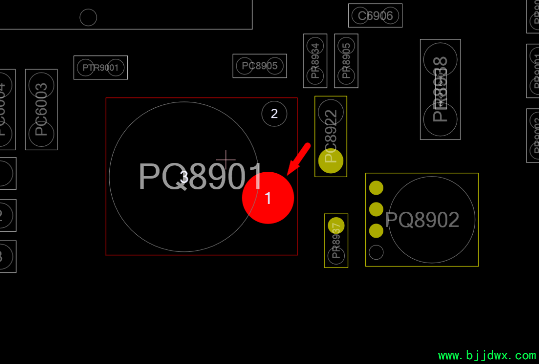

打开鑫智造点位图参考,插着数字电源测量19V进PQ8901管正常,后面没电压输出,测量充电芯片28脚供电20V变成0V?
测量28脚阻值偏小,把28脚连接PC8921电容直接抠掉,充电芯片28脚供电20V进来,再测PQ8901还是没有输出19V电压。
用线直接跳过PQ8901管子开机正常,直接更换PQ8901还是一样,最后发现PQ8901旁边的PC8922小电容一头黑了一头正常,于是,直接抠掉电容。

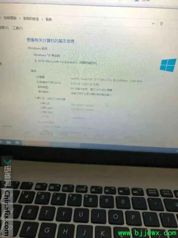

再接上数字稳压电源,待机电流立马有了,机器自动触发到0.765,机器修复,维修到此结束。
