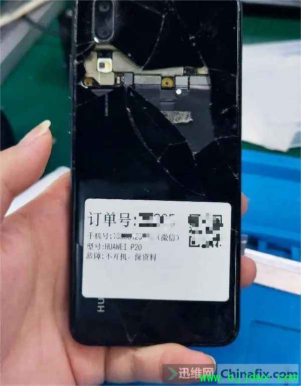

【机器型号】:华为P20
【故障现象】:客户描述华为P20开不了机,之前摔过,送过来维修主要是想保留手机里面大量的照片和资料。
【维修过程】:拿到手机,发现手机后壳已经坏掉了,破了一个大洞,可以直接看到内部元件。按下手机开机键,手机没有反应,开不了机。
给手机插上充电线时充电器的灯灭了,这种情况是充电5V线路有短路导致。
拆开手机取出主板,用万用表测量充电芯片5V短路了,于是把主板放在显微镜下仔细观察,发现有个充电保护管被烧坏了。
把坏掉的充电保护管拆下来,重新换上新的管子,然后把主板装回手机内部,插上数据线,手机可以正常开机了,故障完美修复,维修到此结束。
