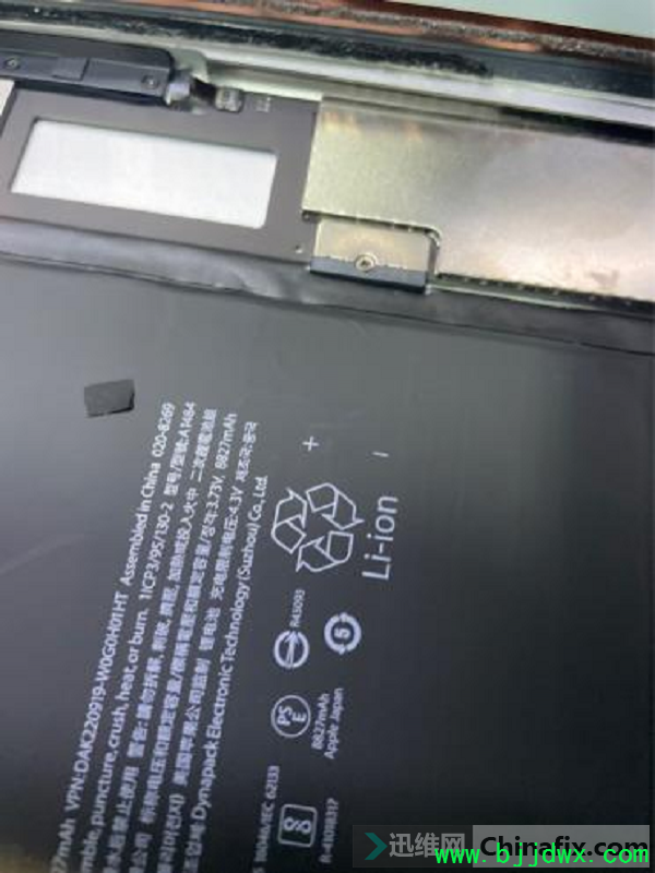

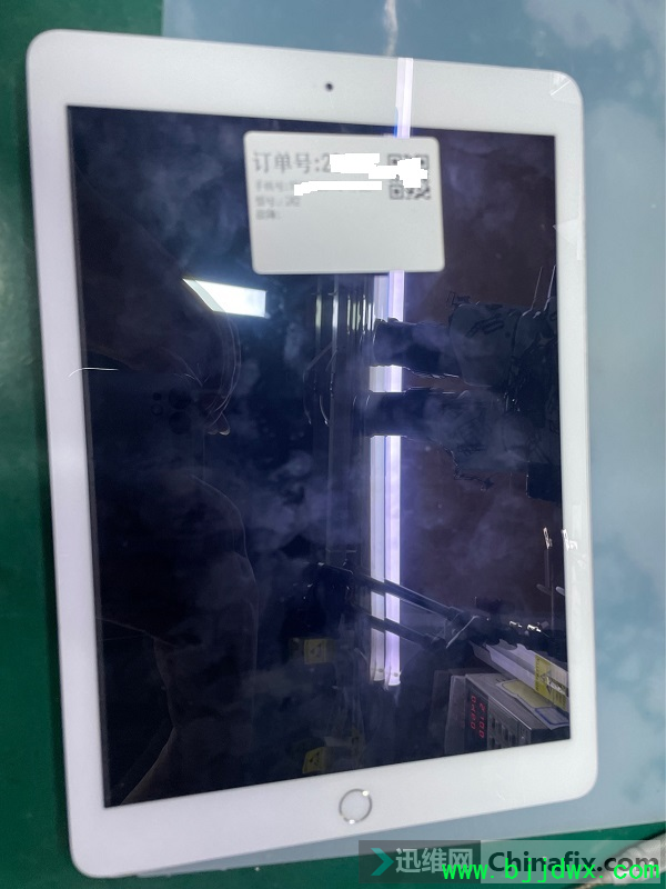

【机器型号】:苹果平板ipad Air 2
【故障现象】:客户描述平板在床头充电时,不小心羁绊了数据线,平板连带着数据线摔下来了,还好带有保护壳,幸免屏幕摔碎,但是客户准备继续充电时,刚开始是原装充电器充不进去电,后来用其他的充电器也充不进去了。
一开始充不进去电的情况为充电器插上平板有反应,可以开机,只是一直卡在“输入密码”的界面,开机之后3分钟之内自动关机。
维修过程】:接到平板,插充电器,没有充电反应,也开不了机,再连接电脑也不连机,跟客户描述一致。
拆开平板,由于是平板磕碰导致电池接口有松动,重新扣一下电池就可以了。
【维修结果】:充电测试,正常充电,开机正常进系统,故障完美修复,维修到此结束。
