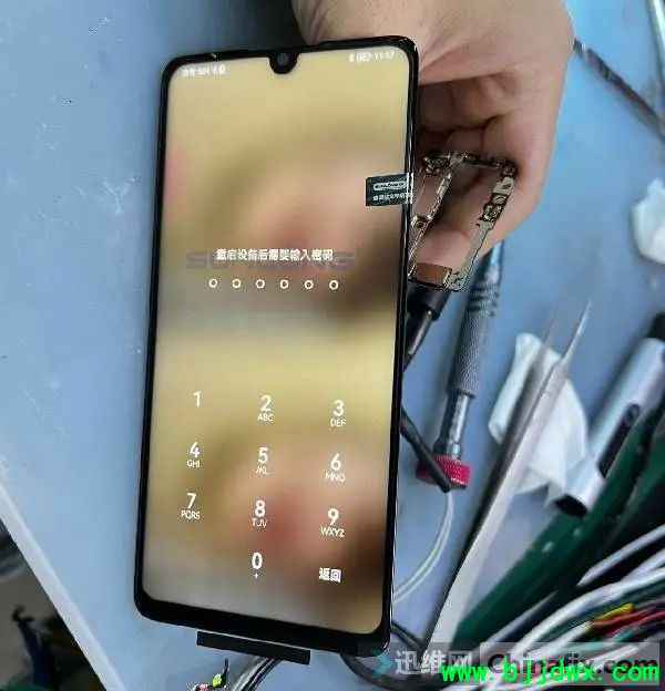

【机器型号】:华为P30
【故障现象】:手机屏幕不显示
维修过程】:拿到手机后,发现手机后壳已经被拆掉了,可以直接看到主板。按下开机键,手机屏幕不显示,开不了机。
给主板接上修机电源,再开机发现开机电流是正常的,只是显示屏不显示,这种情况要么是显示屏,要么是显示屏条件不正常导致。
用万用表先测量显示座对地值,测得显示座子数据线对地值为OL。检查座子周边没有掉件、腐蚀断线情况,应该是显示座子虚焊了,于是对显示座子进行加焊。
加焊座子再打值,之前OL的数据现在有400多对地值了,把主板装回手机内部,按下开机键,手机可以正常开机,屏幕正常显示,测试其他功能也都可以正常使用,故障完美修复,维修到此结束。
