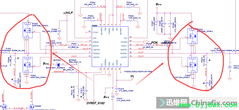

【机器型号】:戴尔5525
【主板型号】:LA-8251P Rev:1.0
【故障现象】:待机短路导致击穿待机芯片

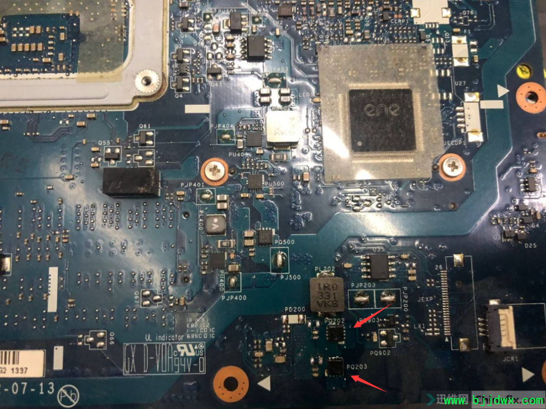

维修过程】:机子拿到手,接稳压电源上电,发现接电大电流,这种故障常见由于19V输入或者公共点有短路导致。快速拆机,烧鸡发现是待机电路下管的两个电容发烫,把电容拆掉。以为就这么解决了结果装起来触发开机一缕青烟冒起。
再次把机器拆开,取出主板发现待机芯片被击穿了一个洞,看图纸是RT8205刚好手上还有一个换上,开机测试正常了。
在测试中,突然又短路了,测量发现待机芯片又击穿损坏了?
手上没这个待机芯片了,直接找配件盒子拿了个51125A换上,待机正常了,查看鑫智造软件中的电路图找到待机电压的上下管,把上下管也一起换掉。

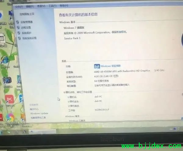

换完后裸机测试开机开了差不多2分钟都没事,直接装起来触发亮机进系统,测试2小时没出问题,维修到此结束。
