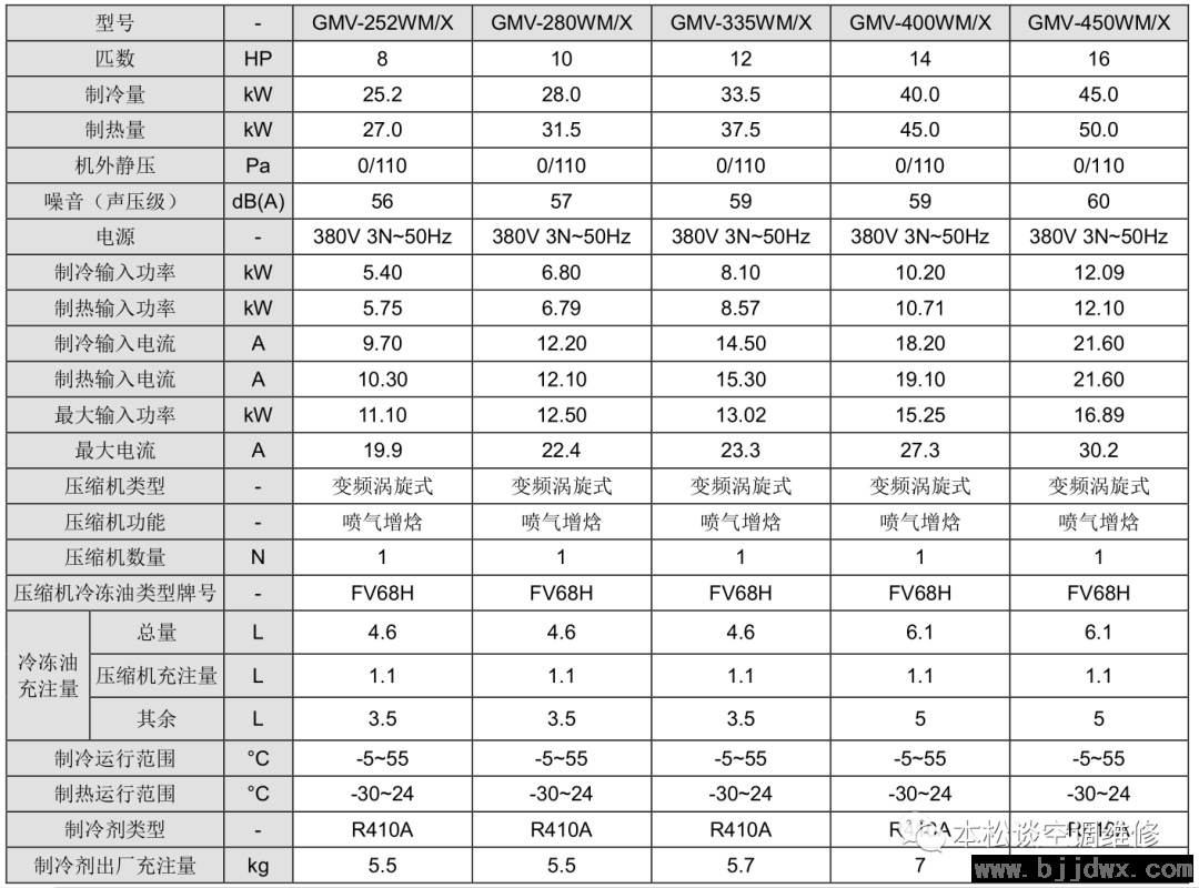

2.单台基础模块参数表如下:
注:
① 本机组设计执行标准GB/T 18837-2015。
② 以上制冷量测试工况:室内干球/ 湿球温度(27/19°C)、室外干球/ 湿球温度(35/24°C);
以上制热量测试工况:室内干球/ 湿球温度(20/15°C)、室外干球/ 湿球温度(7/6°C)。
③ 机外静压“/”前为出厂默认静压,“/”后为可调节的最大静压。
④ 机组性能参数会因产品的改良有所改变,恕不另行通知。具体参数请以产品铭牌为准。

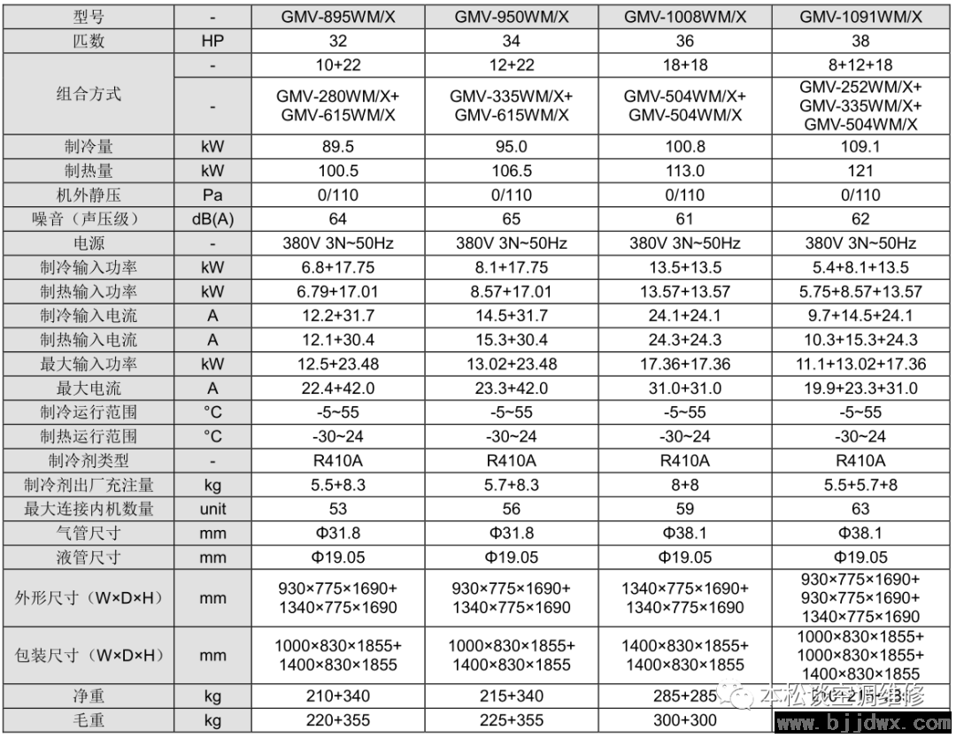

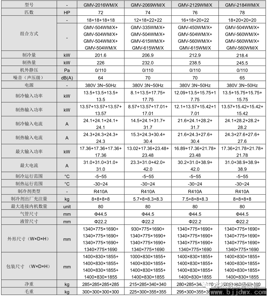

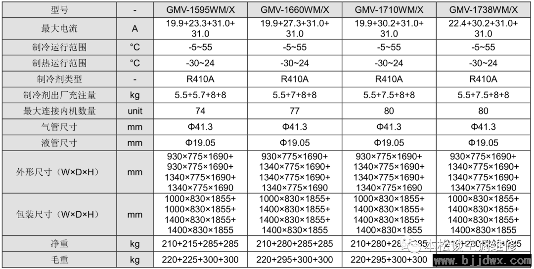

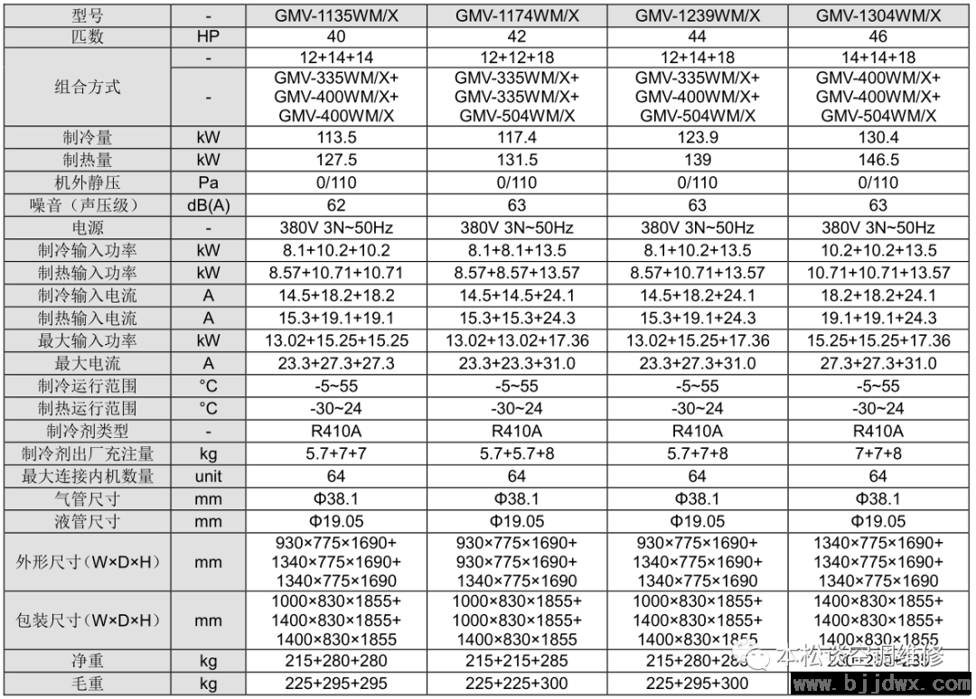

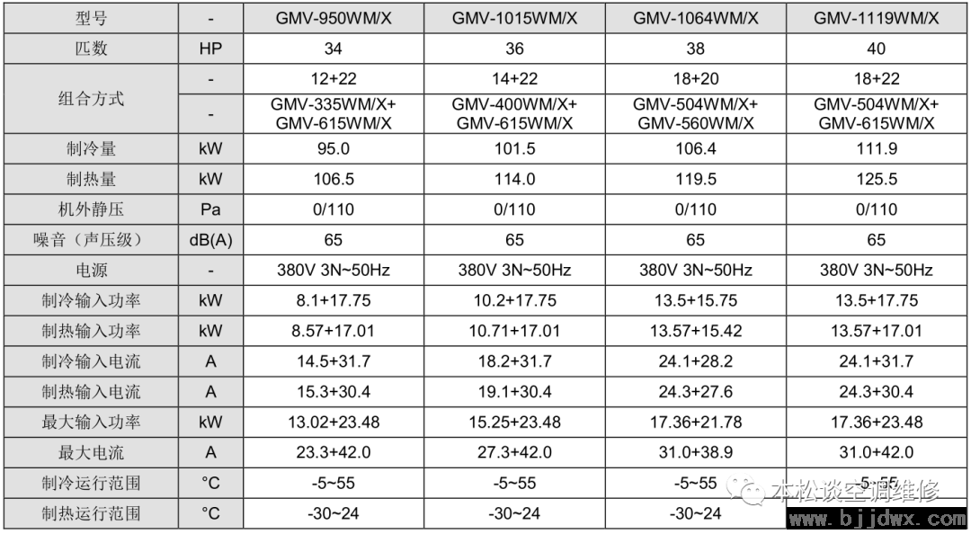

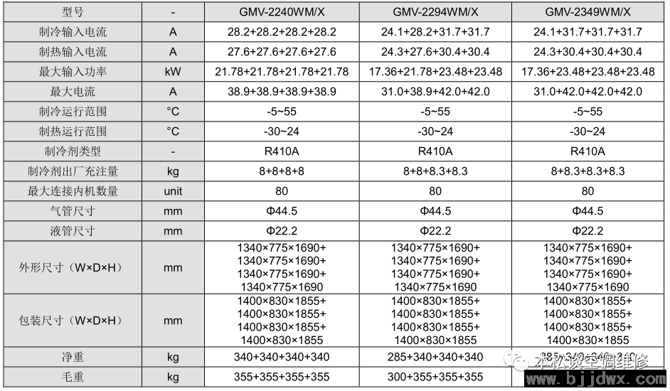

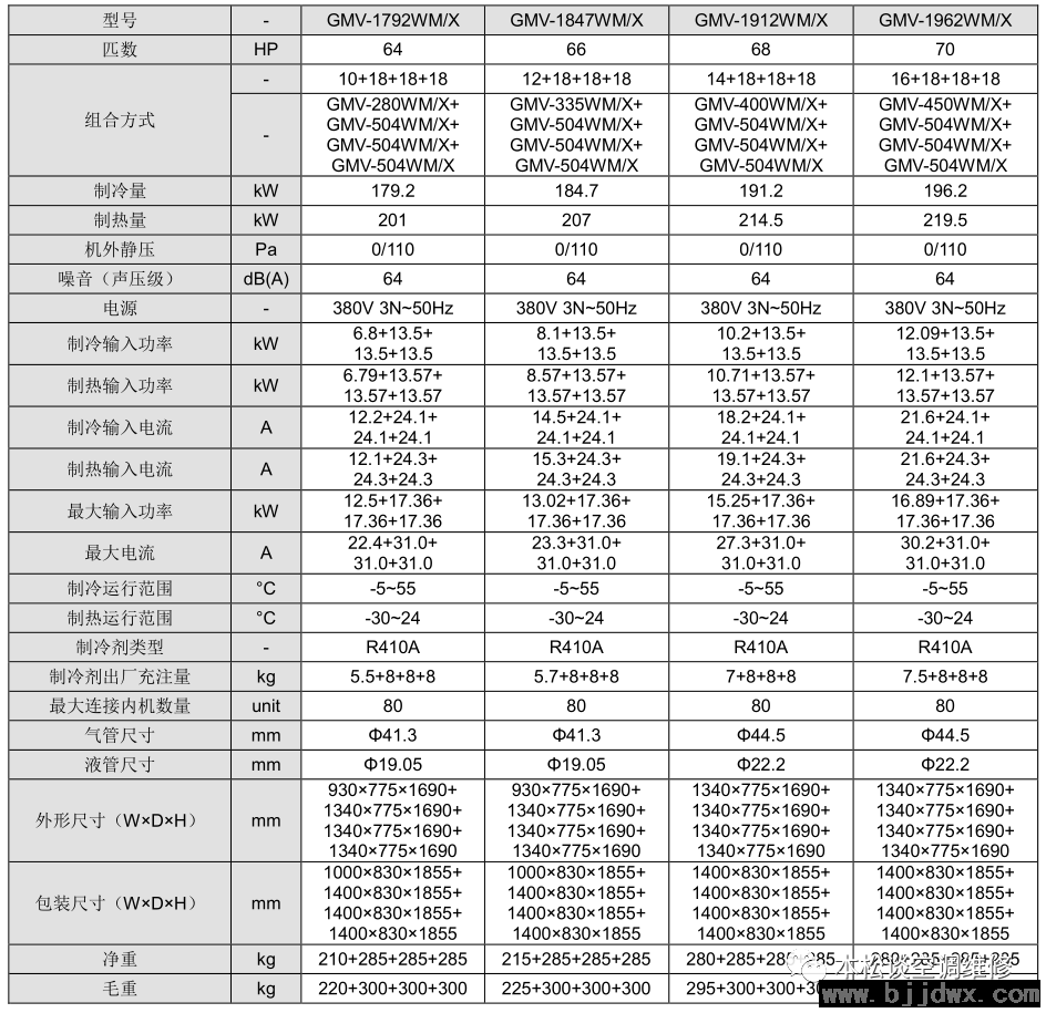

3. 格力GMV6人工智能多联机,标准组合模块后参数表如下图:
4. 格力GMV6人工智能多联机,高效组合模块后参数表如下图:
