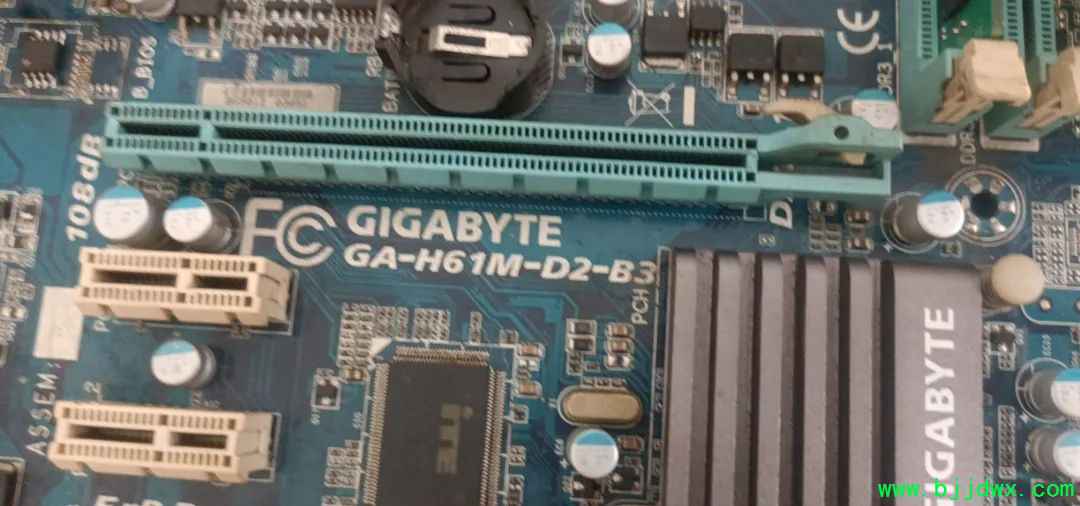

【机器型号】:技嘉GA-H61M-D2-B3 REV:1.0
【故障现象】:开机的时候风扇转转停停,一直反复重启。

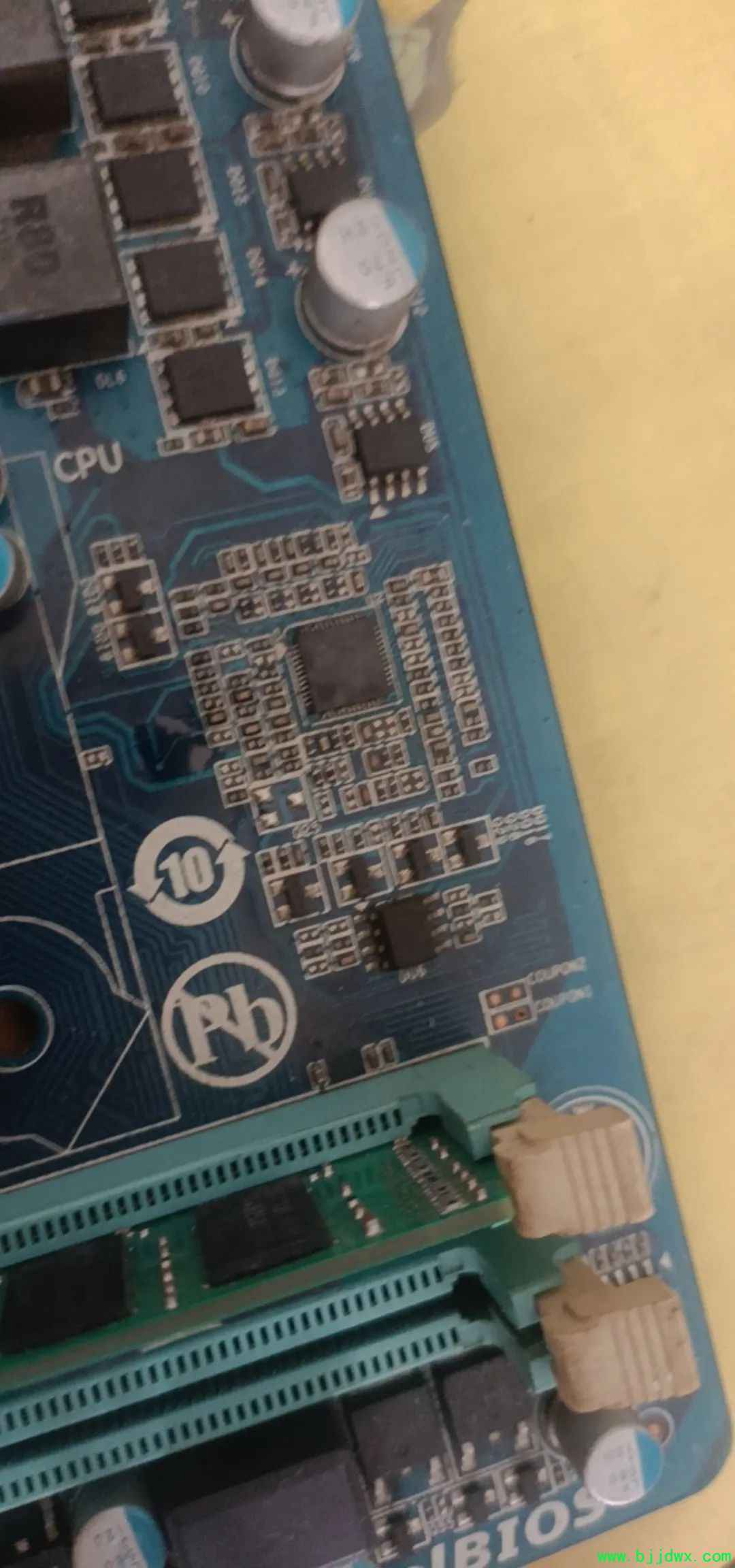

维修过程】:拿到机器,首先测量一下主板全版电压,发现内存供电、总线供电都正常、时钟也有电压,但是复位电压只有0.16V,正常应该是3.3V。
于是想着刷一个BIOS试一下,刷好了之后故障又更厉害了。没想到刷BIOS之后连时钟都没有了,CPU供电也没有了。于是连接绿线强制开机,测量一下电压。发现CPU供电一会有,一会没有。有一个电压一直在跳变,引起CPU供电在跳变。
查找了一下,最终沿着内存的供电查,找到了是SUSB#信号一直在跳变。想着难道是桥坏了吗?H61主板桥坏了的话,就不值当去维修了。
最后抱着试一试的态度加焊了一下CPU供电的芯片。再接电开机不重启了,直接就好了。上内存接显示屏,重启两次之后直接亮机。
原来是这个CPU供电芯片虚焊导致的故障,发现这个主板原装的BIOS不支持22纳米的CPU,于是又刷了一个支持22纳米CPU的BIOS,直接满血复活了,故障修复,维修到此结束!.
