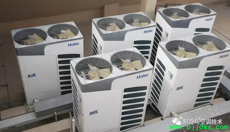

挂壁式空调:通常称分体空调、不受安装位置的限制,更易与市内装饰的搭配。噪音较少,有的分体空调具有多重净化功能,可对室内空气进行净化,现在更具有换气功能的分体空调,以保健康。
立柜式空调:功率大、风力强,适合大面积的房间,并可对多个房间进行调温。
移动式空调:适用于局部制冷,可使用在许多场合:厨房、客厅、工地、办公室等。   一拖多空调:其实是分体空调的一个大的分支。它有多个室内机,可用于多个房间,但共用一个室外机,价格比买多套空调便宜,噪音也较小,省去安装多台室外机的麻烦。

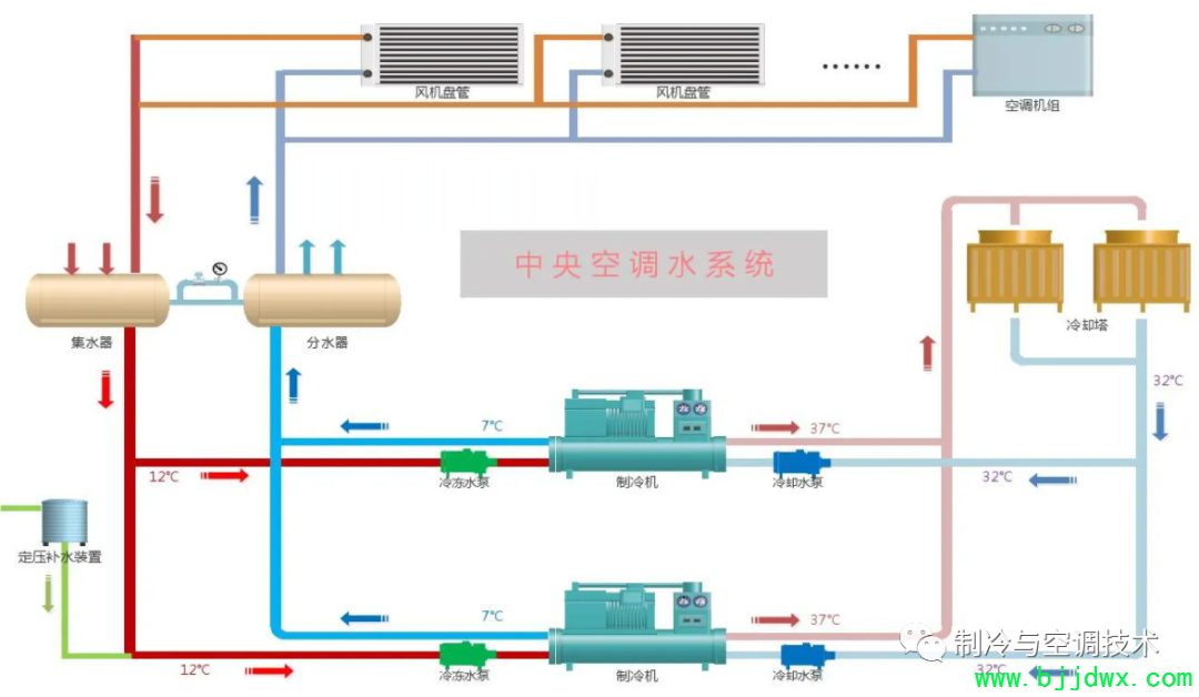

2、水冷:从冷凝器散发的热量用水流进行冷却,为达到节水的目的,冷凝器出来的冷却水被水泵输送到冷却水塔,与空气进行热交换后在回到冷凝器。水冷系统一般只能制冷。

1、氟系统:室内机和主机之间由铜管连接,铜管里面运行的是制冷剂,制冷剂直接在室内机蒸发吸热。常用于家用空调和商用空调,因其特点,系统不可能做的很大。
2、水系统:室内系统和主机由水管道连接,管道里面运行的是低温水(7℃),低温的水在室内机(风机盘管)吸取热量之后回流到主机。在大型中央空调系统里面使用最广。
