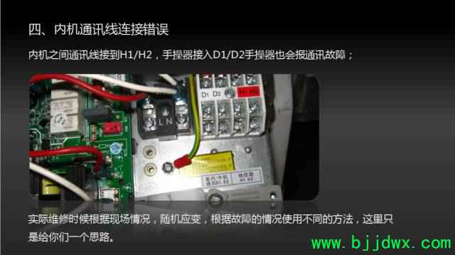

之前发过一篇C0通讯故障《Geli五代多联机线控器显示C0故障维修(微课上篇)》故障里的外机主板烧毁也是因为工人现场接错线导致的。

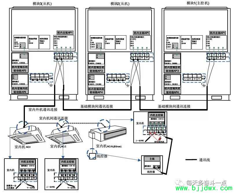

格力GMV5 多联机空调系统,采用CAN 通讯网络,室内机无需人工拨码和区分通讯线的极性(四代多联机通讯线分正负极性),室外机只需设置功能拨码(相对于四代多联机),设置方法详见《格力GMV5/5S室外机功能码设置及作用(干货必藏)》部分。
1、通讯线端子连接方式

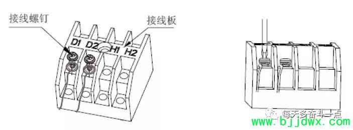

GMV5 所有的通讯连接均采用螺钉紧固式连接;
2 、通讯线接线方式

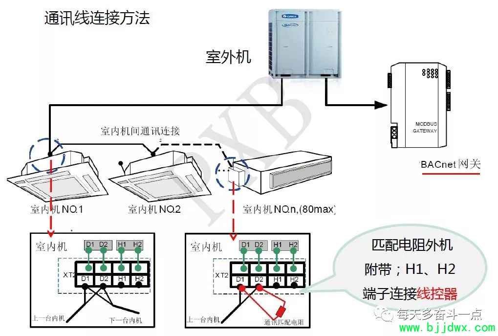

GMV5 内、外机通讯总线连接必须采用串联连接,不得采用星型连接;内、外机通讯总线的最末端内机必须连接通讯匹配电阻(放置于室外机包装袋中)。
每套制冷系统的最后一台内机的D1,D2端子必须连接匹配电阻。匹配电阻阻值是120欧姆。
内外机通讯线连接只能由一个外机引线,多个外机同时接线会造成通讯故障。
第三种接线方式才是模块化多联机通讯线的正确连接方式。
3、 通讯线连接方法与步骤:
1) 室内、外机之间的通讯连接
室内、外机之间通过接线板XT2 的D1/D2 端口连接。单机和模块化的连接如下:
单模块系统的通讯连接方式:
多模块系统的通讯连接方式如下图:
通讯接线通讯线连接方法注意事项:
①模块式外机中,若存在多个外机模块,则主控机必项为通讯线上的第一台外机模块,丏丌得连接室内机(主控机由外机主板的SA8设置);
②模块式外机中,若存在多个外机模块,则室内机必项连接在最后一台室外机从机模块(从机由外机主板的SA8设置);
③通讯线不电源线必项分开走线,避免干扰;
④通讯线必项选择合适长度,不得驳接;
⑤内机必项采用串型连接,且最后一台室内机必须接通讯匹配电阻(在室外机配件清单中提供)。

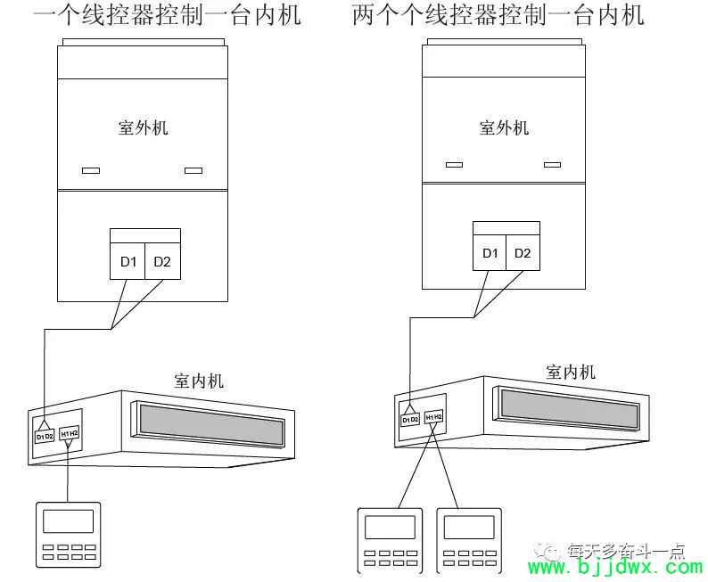

2)室内机与线控器之间的通讯连接方式;
室内机与线控器之间的连接方式有以下4种,分别是一控一、一控多、两控一和两控多;一个线控器最多控制16台内机;如存在两个线控器,需分别设置为主(01)、副线控器(02),具体设置参见说明书。
两个线控器同时控制多台内机时,线控器可连接在任何一台内机,所连接内机需为同系列内机,同时必须将其中一个且仅能一个线控器设置为副线控器。线控器所控制内机数量不超过16 台,且所连接内机需处于同一内机网络。
副线控设置方法,在开机或关机状态下,可设置副线控器:
① 在需要设定为副线控器的线控器上长按“功能”键5 秒,温度区域显示“C00”,继续长按“功能”键5 秒,进入线控器参数设置界面,此时默认温度区域显示“P00”。
② 按“ ”或“ ”键可选择P13 参数代码,按“模式”键切换至参数值设置,此时参数值闪烁,按“ ”或“ ”键选择“02”代码,按“确认/ 取消”键完成设定。
③ 按“确认/ 取消”键可返回上一层,直至退出参数设置。用户参数设置列表如下所示:

工程安装时请一定要注意接线端子的正确接线方式,认清“L,N”接电源线,L接火线,N接零线;D1/D2接内外机通讯线,内机的H1/H2接线控器,外机G1/G2接远程控制。不要因为间距近而分不清楚强弱电源。
