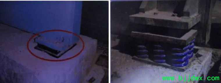

检查空调机组的减震垫的安装是否符合要求。

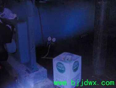

在加液阀处接上双头压力表检查机组内是否有压力;
机组无压力则进行检漏(各种方法),直至检出漏点,确认机组无漏点,进行保压,充注压力原则上应为机组运行压力的1.5倍,一般控制在:
R123--10PSIG,R134a--120PSIG,R22-150PSIG,最高不超过150psig。
机组的查漏保压及制冷剂充注:
负压机组要注意防爆片爆破压力。充注压力为防爆片的爆破压力70%,(防止温度升高,引起压力升高或者加装盲板;
充注压力值原则上应为机组运行压力的1.5倍;漏对系统进行至少6小时的保压,同时进行检漏工作;
注意氮气打压时应使用氮气减压表及双头压力表,绝对禁止没有经过减压表向系统内打压。
若保压结束,系统内的压力降大于5%,则必须对整个系统进行彻底的检漏工作。之后重新进行至少6小时的保压,直至保压状况达到要求;
保压工作完成后,排出氮气,对系统进行抽真空的工作。启动真空泵,定时更换真空泵油,将系统的压力抽至<5mm*Hg保真空8小时允许回升1.3mm*Hg到6.3mm*Hg)。
若保压正常,首先向机组油槽内充注润滑油,再运行冷冻、冷却水泵,并从制冷剂充注口充注气态制冷剂当系统内压力达到饱和压力以上,向系统内充注液态制冷剂0℃对应的;
首次充注制冷剂时应充注标准充注量的70%;待制冷机启动以后调整负荷充入余下的制冷剂直到达到标准为止;
充注制冷剂时应时刻观察空调机组的水平度。

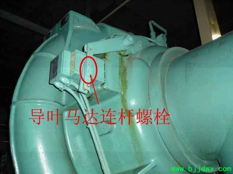

对于离心式机组机组,检查导叶马达及马达传动机构。调节导叶开启/关闭到最大位置/最小位置;(短接3. 4号端子)。

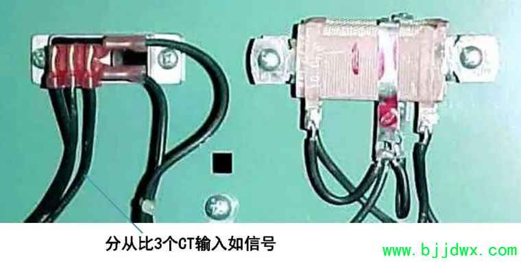

保持机组的运行,用卡表检测实际电流是否与控制盘 上的电流百分从比相符,如不相符应进行调整;
