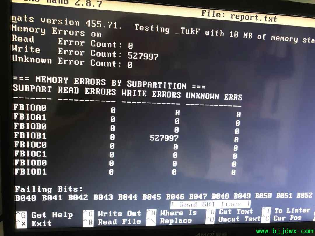

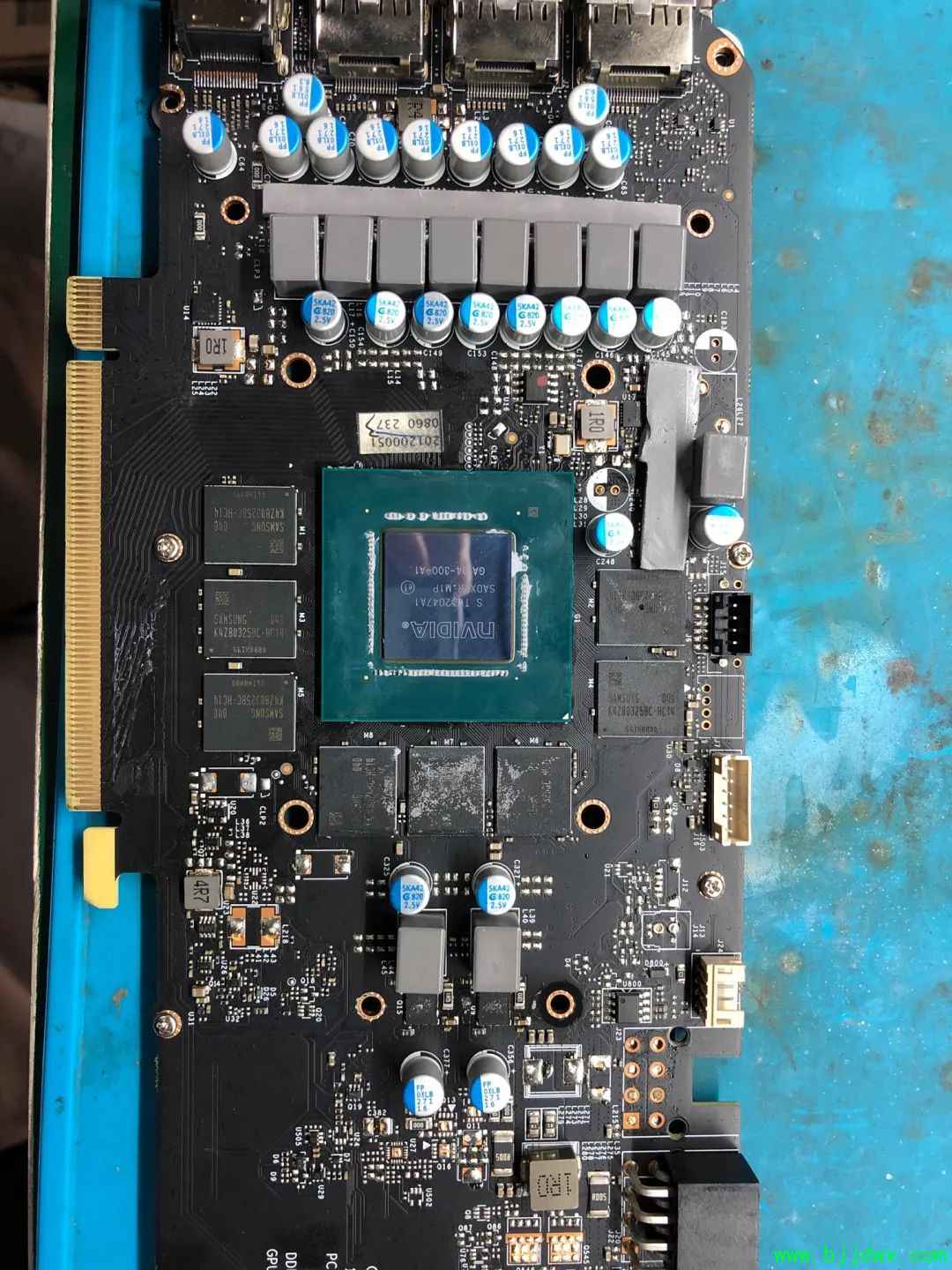

【机器型号】:影驰RTX 3070
【故障现象】:打驱动黑屏死机
维修过程】:拿到机器,首先软件测试发现B1显存报错,更换此显存后, 再次测试 ,故障依旧。

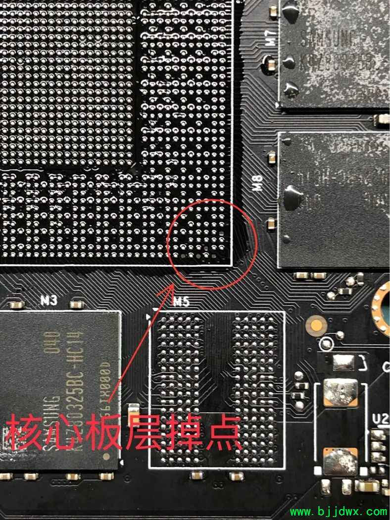

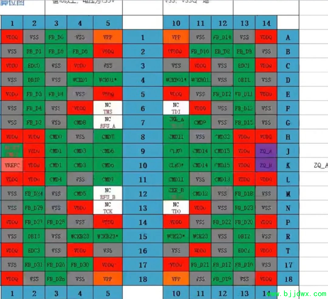

于是,取下报错的显存, 参考显存芯片资料,用万用表测量显存数据线, 发现有些阻值不正常, 阻值偏大。此时怀疑是核心虚焊,也有可能是核心掉点,用手轻压核心角,阻值恢复正常。

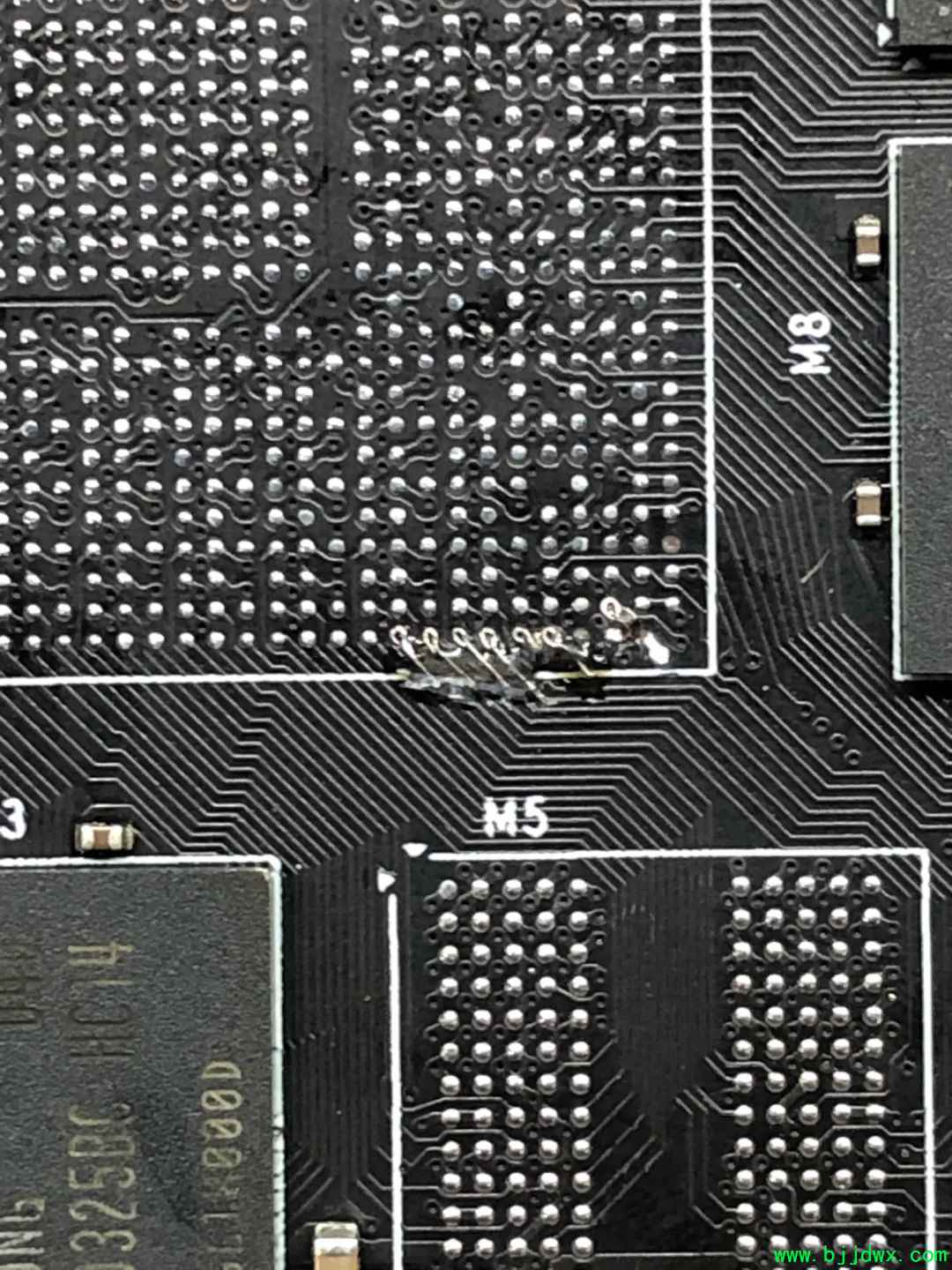

接着,取下核心,观察发现果然有掉点的情况,并且还挺严重 。接下来就是一个漫长的补点过程。

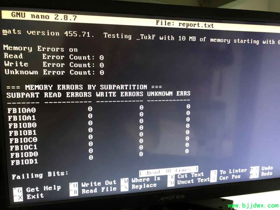

补点完成以后,把核心和显存植好锡球,重新安装好核心和显存。安装完成后,上机测试,故障完美解除,跑3D测试软件正常。
