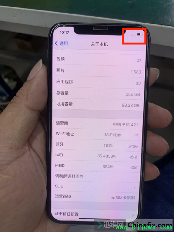

【机器型号】:苹果手机iPhone X
【故障现象】:客户描述说自己的苹果手机iPhone X 在正常使用的情况下突然就没有网络了,很纳闷手机也没有摔过,而且手机wifi、蓝牙其他功能都是正常的,就是突然没有网络了,唯一一次动过手机就是给手机换电池,难道换个电池也会影响网络吗?

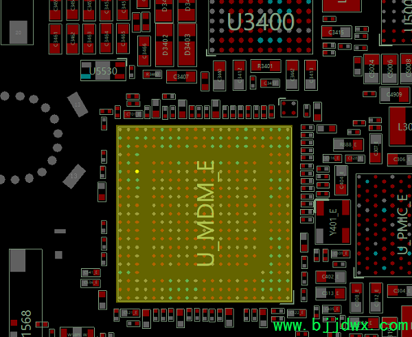

维修过程】:拿到机器观察手机没有一点磕碰,盖板都没换过,只有正常使用痕迹,拆开屏幕发现主板没被修过,根据经验判断有这几种可能,一是手机中层虚焊,二是手机基带缺少工作条件,三是基带虚焊或损坏。
打开鑫智造软件,对照点位图,先找到基带的位置,以防等一下要重植基带芯片,iPhone X的基带芯片在下层板。
拆下主板放加热台上进行加热分层,分层后,清洗焊油,将主板放在鑫智造测试架上开机测试,在关于本机看到有基带的,重新打上焊油贴合回主板,开机测试基带也正常,插卡打电话正常,手机没有网络的故障完美修复!
