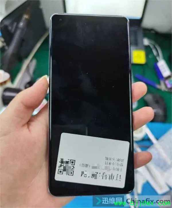

【机器型号】:小米11
【故障现象】:小米11开不了机

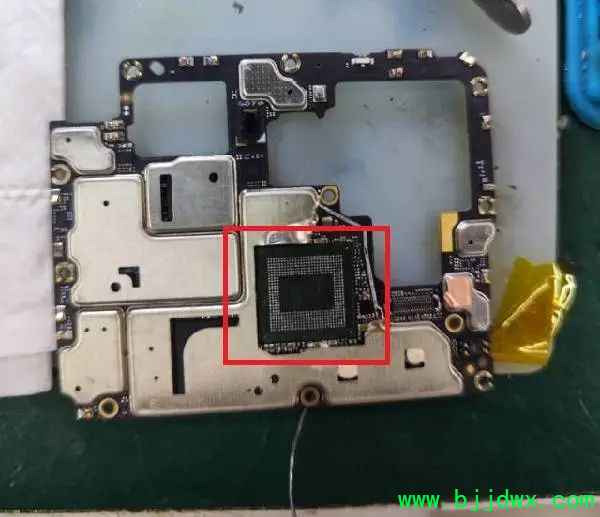

维修过程】:拿到手机后按下开机键,手机没反应,开不了机。接修机电源线开机电流定在180mA左右,这种明显是CPU还没正常工作。
考虑到小米11这个机型有CPU虚焊的通病,CPU虚焊就会导致手机开不了机的故障,推测这台机器也是CPU虚焊了。于是拆机取出主板,拆下暂存、CPU,重新植锡后,把CPU、暂存焊接回主板。
CPU重做完成后,将主板装回手机内部,再次开机测试,小米11可以开机进入系统了,测试其他功能也都正常,故障完美修复,维修到此结束。
