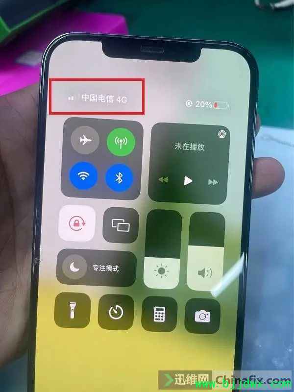

【机器型号】:苹果手机iPhone 12 Pro Max
【故障现象】:客户去年年底买的iPhone 12 Pro Max,买来后手机没有保护的很好,经常有小磕小碰。这次也是在不小心摔了一下后手机就无法识别SIM卡了。
客户拿去苹果官方维修,现场工作人员看过之后说需要返厂,没有办法现场维修。客户觉得等待维修的时间太长,没有维修。正好想到之前家里有台安卓手机送到我们迅维快修这很快就修好了,于是便再次把手机送过来维修了。
【维修过程】:收到客户手机,开机发现手机显示无服务,打开设置测试发现没有基带,我们知道,没有基带的话是不能读卡的,测试手机其它都是正常的。
我们先来拆机,拆机检测后发现主板有明显的变形,根据以往的维修经验,这样的机子一般都是中层虚焊、掉点导致的。
分层下来发现上层板有掉点,补上有用的点,清理焊盘后用鑫智造iPhone 12 Pro Max测试架进行测试,发现基带有了,排上下层主板重新贴合装回手机中。
【维修结果】:插卡开机测试,手机恢复4G网络,能正常连接wifi,手机信号也强,故障完美修复,维修到此结束。
